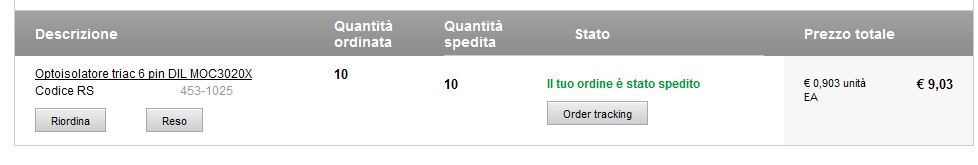

Messaggioda Foto Utentericello9 » 15 mag 2014, 17:11
Moc ordinato, spero me lo consegnino per domani.
Pio vi aggiorno sulle varie prove.

Messaggioda Foto Utentericello9 » 19 mag 2014, 17:41
Oggi mi sono arrivati sia i moc3020 che i tpl-626.
Ho subito sostituito il moc e la lampada si è accesa con un'intensità media.
Ho provato a variare il ritardo e di conseguenza variava anche la luminosità, il tutto sembra funzionare.

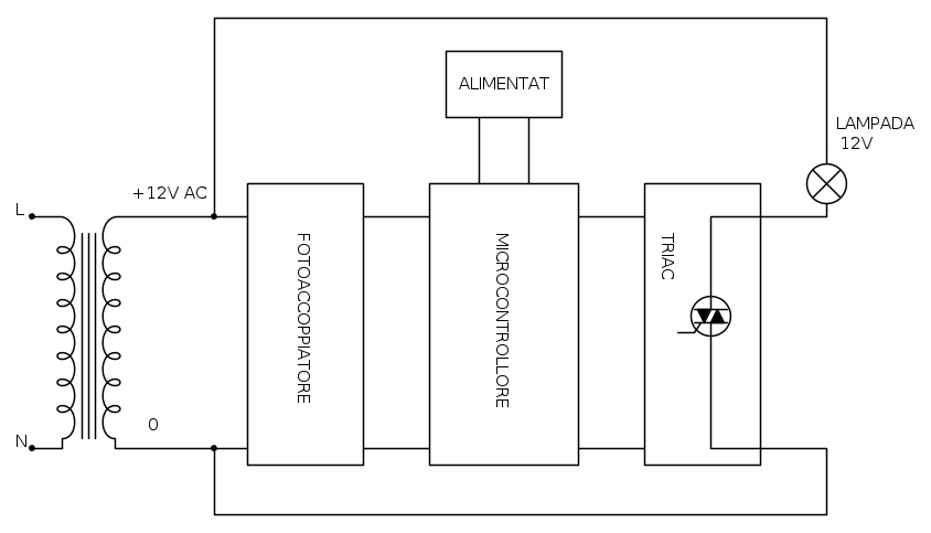

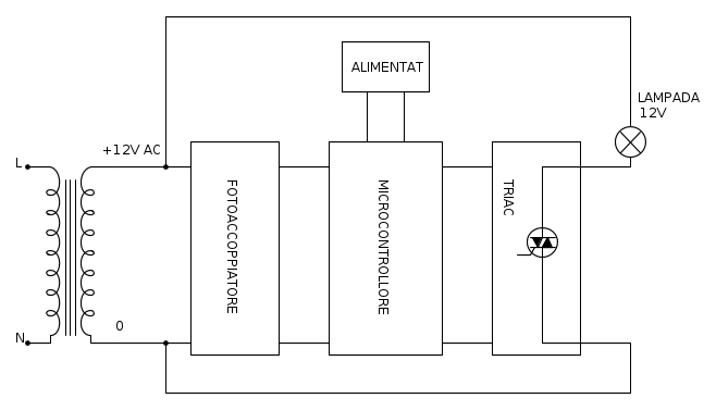

Potresti però alimentare tutto con un trasformatore e usare una lampadina in bassa tensione, così:
In questo caso potresti fare delle misure direttamente alla 12V in alternata in uscita dal trasformatore, perché il tutto sarebbe isolato.
Dovresti cambiare solo la resistenza del fotoaccoppiatore.
Ciao,
Pietro.

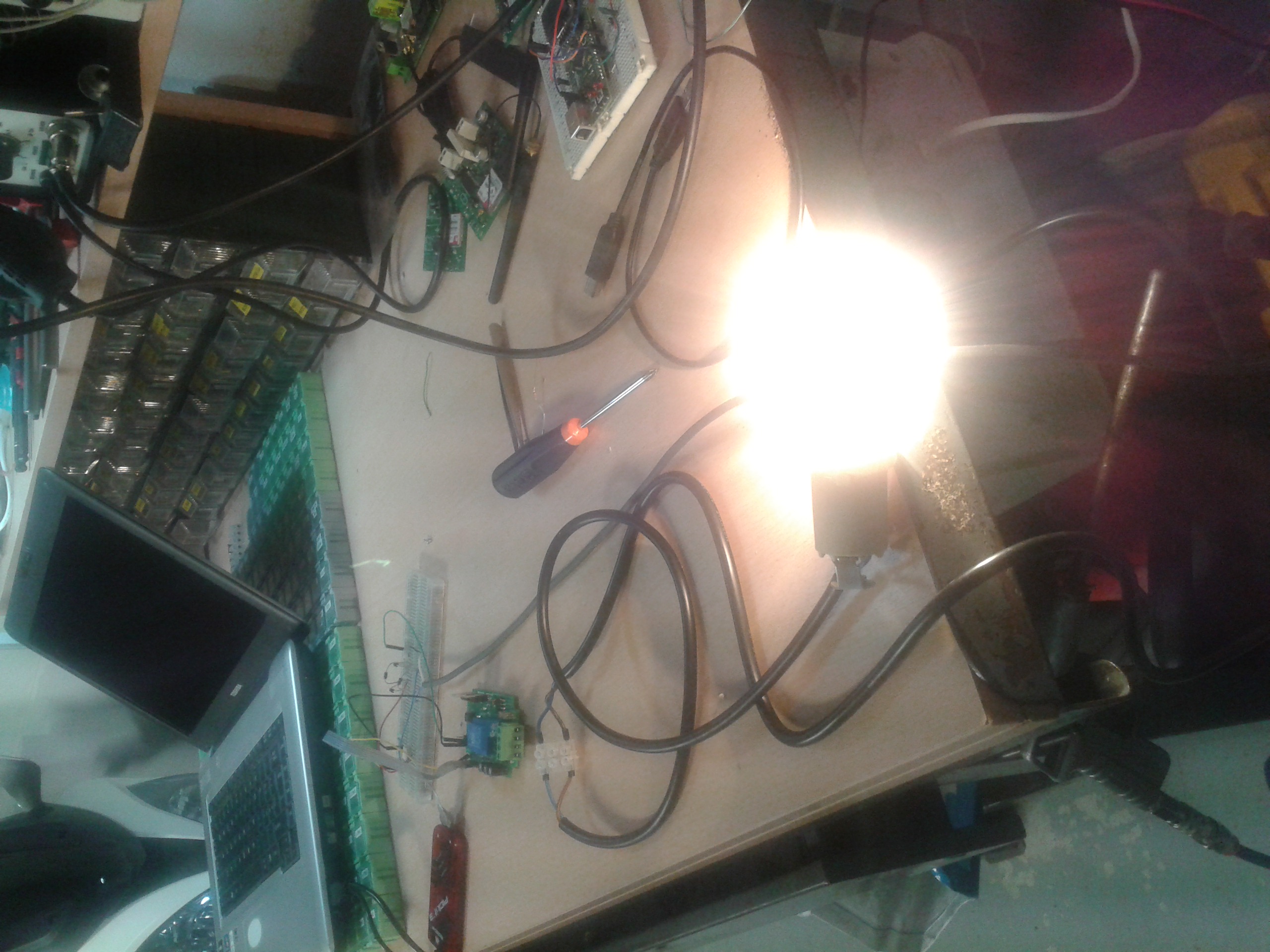

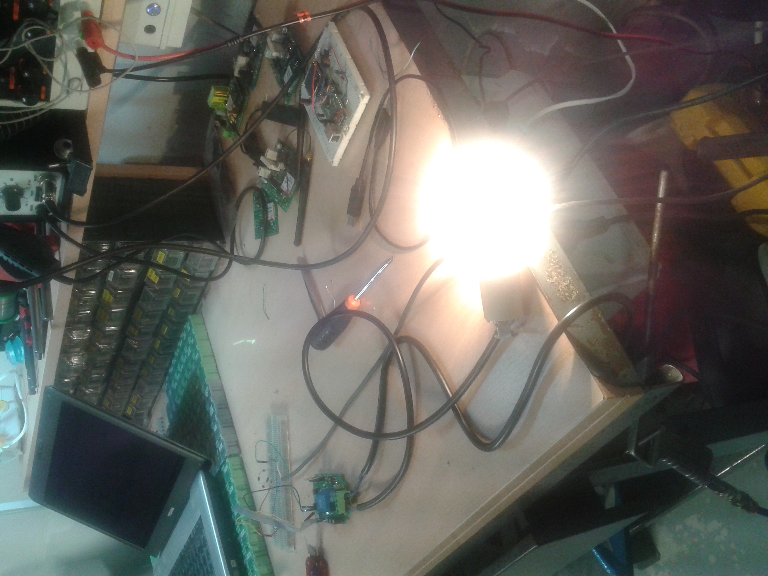

Messaggioda Foto Utentericello9 » 20 mag 2014, 0:26
Fai poi anche una prova senza ritardo, in modo da fare un confronto tra lampada accesa senza TRIAC e lampada accesa con, in modo da vedere la perdita di potenza.
Ho provato a fare come mi hai suggerito e posso dire che ha occhio nudo non noto nessuna differenza di intensità luminosa alimentando la lampada direttamente dalla rete ho passando dal triac. Domani mattina vi posto due foto del risultato dei test.
Dovrei avere in casa giusto un trasformatore da 12 o 24 V per provare, ma come faccio a calcolare la resistenza del foto diodo?

Messaggioda Foto Utentericello9 » 20 mag 2014, 7:50
Questa è la lampada collegata direttamente alla rete:
Mentre qui passa per il Triac:
Foto Utentericello9

Messaggioda Foto UtentePietroBaima » 20 mag 2014, 8:13
Ottimo, direi (se la foto non mi inganna :D ) che non si vede alcuna differenza.
Per la resistenza del fotodiodo prova con 2.7k\Omega, se alimenti a 12V.
Se alimenti a 24 V mettila da 5.6k\Omega
Puoi calcolarla usando la legge di Ohm. Spannometricamente (non serve molta precisione) puoi fare:
R=\frac{V_{AL}-V_L}{I_L}
dove
V_{AL} è la tensione di alimentazione (12 o 24 V, approssimando)
V_L è la tensione diretta del diodo led interno al fotoaccoppiatore (1.2-1.4V per un LED IR)
I_L è la corrente che vuoi che circoli nel LED (nei fotoaccoppiatori bastano 4-5mA)
Usando la 12V potresti utilizzare una lampada per automobili, se il traformatore la regge.
