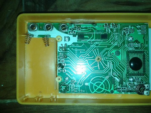

[72] Re: Alimentatore non funzionante.
Messaggioda Foto UtenteFedericoSibona » 17 mag 2014, 8:40
Beh, io ho dato per scontato che, prima di dire che il fusibile non c'è, Foto UtenteMMyers560 avesse osservato il PCB anche dall'altra parte.
Per mia curiosità, i tester attuali di quel modello usano ancora l'ICL7106R per pilotare il display?
Ricordo una riparazione rocambolesca. Quella R finale significa REVERSED ossia i pin sono invertiti specularmente e quell'integrato non si trovava. Avevo preso un ICL7106 normale e, con somma delicatezza, avevo piegato tutti i pin di 180° prima di infilarlo sullo zoccolo. Se vi dovesse succedere di doverlo cambiare....... ;-)
Attenzione che l'integrato può costare più del tester completo (che ora si trova su ebay a 3€ spedizione compresa), ma a me dispiaceva buttarlo via :-)

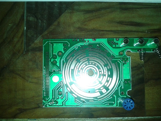

Messaggioda Foto UtenteMMyers560 » 17 mag 2014, 19:41
Eccomi, scusate l'assenza ma non è colpa mia.
Come ho già detto il fusibile manca proprio (stranissimo ma vero).
Fronte
Retro

[74] Re: Alimentatore non funzionante.
Messaggioda Foto Utentemarco438 » 17 mag 2014, 20:19
MMyers560 ha scritto:Come ho già detto il fusibile manca proprio (stranissimo ma vero).
Beh, quei tester sono costruiti per...durare. :mrgreen:

[77] Re: Alimentatore non funzionante.
Messaggioda Foto Utenteedgar » 17 mag 2014, 20:35
FedericoSibona ha scritto:Per mia curiosità, i tester attuali di quel modello usano ancora l'ICL7106R per pilotare il display?
Credo lo usino ancora ma è un die saldato sul circuito stampato e ricoperto con lo sputazzo di resina che si vede nelle foto
Ne ho girati un paio anch'io :ok:

[79] Re: Alimentatore non funzionante.
Messaggioda Foto UtenteMMyers560 » 17 mag 2014, 22:31
Guardate cosa ho trovato riguardo al fusibile http://www.robotroom.com/Multimeter-Reviews.html
Al paragrafo "DT-830B" si nota che il fusibile è stato saldato e colui che ha scritto l'articolo specifica il fatto che la soluzione non è di certo la migliore, ma dice anche che il fusibile per l'"high current" consiste in un grosso filo tagliato.

[80] Re: Alimentatore non funzionante.
Messaggioda Foto UtenteFedericoSibona » 17 mag 2014, 23:12
Di quel grosso filo ho già scritto prima e non è un fusibile, ma lo shunt per la portata 10A ;-)
