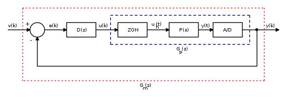

Hai cambiato il nome delle variabili rispetto allo schema. Ora stai operando rispetto a questa configurazione :
I passi risolutivi sono i seguenti :
[1] perché il sistema sia di tipo deadbeat si fissa il modello di riferimento come un filtro FIR ( Finite Impulse Response ) nella forma
G_{m} = \frac{a_{0}z^{N} + a_{1}z^{N-1} +.... + a_{N}}{z^{N}} = a_{0} + a_{1}z^{-1} + ... a_{N}z^{-N}
L'ordine N di G_{m} deve essere maggiore o uguale al denominatore di G_{p}(z)
quindi indicato con n il grado del denominatore di G_{p}(z) si ha N \geq n.
[2] La funzione di trasferimento in anello chiuso dell'intero sistema viene eguagliata a tale modello di riferimento :
\frac{Y(z)}{V(z)} = \frac{D(z)G_{p}(z)}{1 + D(z)G_{p}(z)} = G_{m}(z)
Da questa si ricava il controllore in funzione del modello imposto.
D(z) = \frac{1}{G_{p}(z)}\frac{G_{m}(z)}{1 - G_{m}(z)}
[3] Si impongono le condizioni di causalità :
[3.1] D(z) deve essere razionale e propria ovvero deg(den(D(z))) \geq deg(num(D(z)))
[3.2] Se G_{p}(z) ha un ritardo pari a z^{-k} il modello di riferimento G_{m}(z) deve contenere un ritardo z^{-h} almeno pari a quello di G_{p}(z) ovvero h \geq k
[4] Si impongono le condizioni di stabilità:
[4.1] Tutti i poli instabili di G_{p}(z) devono essere zeri di 1 - G_{m}(z). Eventualmente possono essere inclusi anche i poli critici.
[4.2] Tutti gli zeri a fase non minima di G_{p}(z) devono essere anche zeri di G_{m}(z)
[5] Specifiche rispetto all'ingresso di riferimento
I classici segnali di riferimento in ingresso sono esprimibili nella seguente forma :
V(z) = \frac{T(z)}{\left(  1 - z^{-1}   \right)^{q+1}}
Dove si hanno le seguenti parametrizzazioni :
[5.1] Gradino unitario : T(z) = 1 , q = 0
[5.2] Rampa unitaria : T(z) = Tz^{-1} , q = 1
[5.2] Parabola : T(z) = \frac{1}{2} T^{2} z^{-1} \left( 1 + z^{-1}\right) , q = 2
Il segnale d'errore è esprimibile come segue :
E(z) = V(z) - Y(z) = V(z) \left( 1 - G_{m}(z) \right ) = \frac{T(z)\left[ \  1 - G_{m}(z) \right]}{\left(  1 - z^{-1}   \right)^{q+1}}
Se si vuole che vada a zero in un tempo finito bisogna imporre la seguente condizione :
1 - G_{m}(z) =\left(  1 - z^{-1}   \right)^{q+1} N(z)
Dove N(z) è un polinomio nella variabile z di dimensioni opportune per soddisfare l'equazione appena scritta.
Con l'imposizione della condizione precedente segue che :
E(z) = T(z)N(z)
Ovvero l'errore e(k) si annulla in un numero finito di passi.
[6] Il controllore finale si ottiene unendo le varie parti precedentemente considerate.
D(z) =\frac{G_{m}(z)}{G_{p}(z)\left(  1 - z^{-1}   \right)^{q+1} N(z)}
Ora che hai la procedura completa dovresti risolvere il problema ma ti invito a seguire tutti i passi secondo il formalismo illustrato e facendo attenzione ai seguenti punti riguardanti il caso in esame :
1. Hai un integratore già presente nella funzione di trasferimento
2. Hai uno zero a fase non minima
3. Hai un polo instabile
Le formule che ti servono sono già scritte nel presente post per cui puoi selezionarle e riutilizzarle nell' eventuale risposta.
