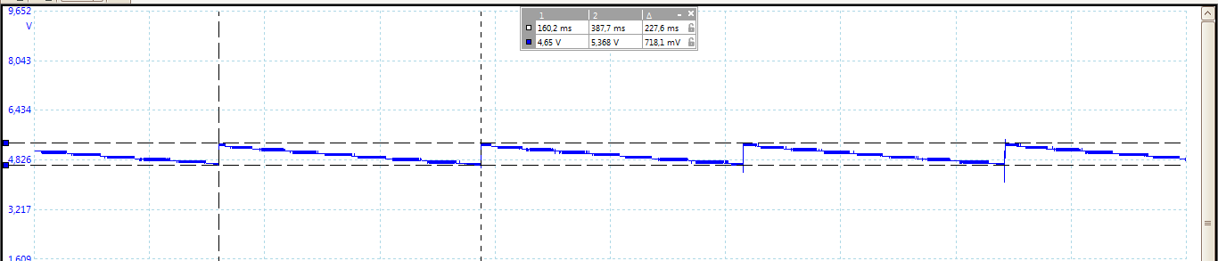

[74] Re: Flyback UCC28700
Messaggioda Foto Utentepeppe85 » 19 mag 2014, 17:26
Aggiornamento: dopo varie modifiche questa è la situazione che ho in uscita: ripple di 700mV :shock: a 4Hz
Foto Utentepeppe85
145 1 3 6
Messaggi: 336
Iscritto il: 12 mag 2006, 16:47
[75] Re: Flyback UCC28700
Messaggioda Foto Utentestefanob70 » 19 mag 2014, 23:37
Ma che e' sta schifezza? ?%

[76] Re: Flyback UCC28700
Messaggioda Foto Utentemarioursino » 19 mag 2014, 23:55
4 Hz danno l'idea che il controller vada in protezione, controlla "protection" a pag. 5 del datasheet

[77] Re: Flyback UCC28700
Messaggioda Foto Utentepeppe85 » 20 mag 2014, 10:23
credo proprio che prenderò i component adatti come da schema texas e ricomincerò da capo....

[78] Re: Flyback UCC28700
Messaggioda Foto Utentegammaci » 20 mag 2014, 15:59
peppe85 ha scritto:credo proprio che :cry: ricomincerò da capo
Benvenuto nel mucchio :mrgreen:
Scherzi a parte, non lo definirei un ripple, piuttosto succede niente se metti un condensatore dal pin CS a massa :?:
(Pg 9 datasheet grazie Foto Utentemarioursino)

[79] Re: Flyback UCC28700
Messaggioda Foto Utentepeppe85 » 20 mag 2014, 16:34
beh, definirlo ripple è esagerato :D da quanto dovrei metterlo il condensatore di bypass?

[80] Re: Flyback UCC28700
Messaggioda Foto Utentegammaci » 20 mag 2014, 16:42
Prova con 100 nF, nel DS non lo dicono ma dicono solo "non dovrebbe essere necessario"
E' una prova, non ci dovrebbe andare.
