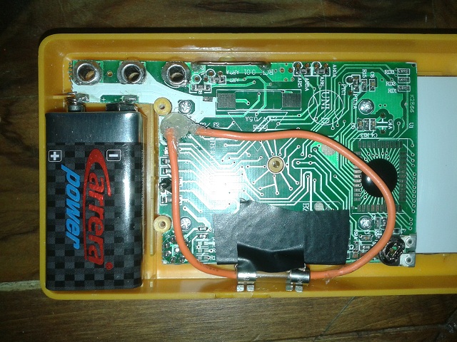

sandroz84 ha scritto:Comunque quello è un semplice fusibile e altrettanto semplicemente tu lo hai bruciato :mrgreen: , devi usare la presa unfuse da 10 ampere quando pensi che il carico sia più elevato di 200mA.
So che qualcuno di voi mi rimprovererà per averci messo le mani ma vi confesso che ho sostituito il fusibile con uno da 200 mA 250 v con tanto di porta fusibile. :mrgreen:

Messaggioda Foto UtenteMMyers560 » 20 mag 2014, 13:28
Questo è il risultato:

Messaggioda Foto Utentegammaci » 20 mag 2014, 15:42
Mah :?: non ci stava un po meglio :?: tipo saldato sopra le piazzole esistenti :?:

Messaggioda Foto Utentesandroz84 » 20 mag 2014, 16:31
Anche questo andrebbe valutato, in origine il tester in questione non montava il fusibile sulle piazzole quadrate che si vedono nella foto, può essere che queste ultime non coincidano o non vengano sfruttate nella versione acquistata da MMyers560, bisognerebbe provare.

Messaggioda Foto Utentegammaci » 20 mag 2014, 16:43
Si, questo intendevo Foto Utentesandroz84, grazie.

Messaggioda Foto UtenteMMyers560 » 20 mag 2014, 20:44
Non l'ho saldato sulle piazzole esistenti perché quello sono dedicate ad un fusibile da 0.5 A 250 V.

Messaggioda Foto UtenteFedericoSibona » 21 mag 2014, 8:51
Mah!.
Questo tester non doveva anche servire per vedere se il Pantec segnava qualcosa di sensato? Se lo pasticci ancora un po' dovrai comperarne un terzo per verificare gli altri due!
La portata in corrente massima sotto fusibile di quel tester è 200mA, un fusibile da 200mA è troppo al limite, mettine uno da almeno 250mA.
Comunque fai come ti pare, ma, prima che tale tester passi a miglior vita (mi pare sulla buona strada), direi di eseguire le misure sull'alimentatore origine della discussione.
