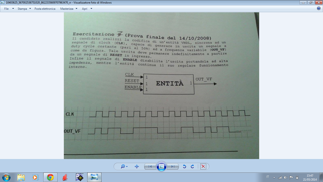

[2] Re: divisore di frequenza VHDL
Messaggioda Foto Utentemarco438 » 21 mag 2014, 17:01
Riguarda l'immagine che hai postato e domandati se chi vuole aiutarti e' in grado di leggerla senza perderci la vista.
Era cosi' difficile riportare il testo in chiaro e disegnare due grafici?
[3] Re: divisore di frequenza VHDL
Messaggioda Foto UtenteCastello » 21 mag 2014, 17:48
scusa marco,ma ho cercato di nettere la migliore immagine possibile.se becessario scrivo il testo .

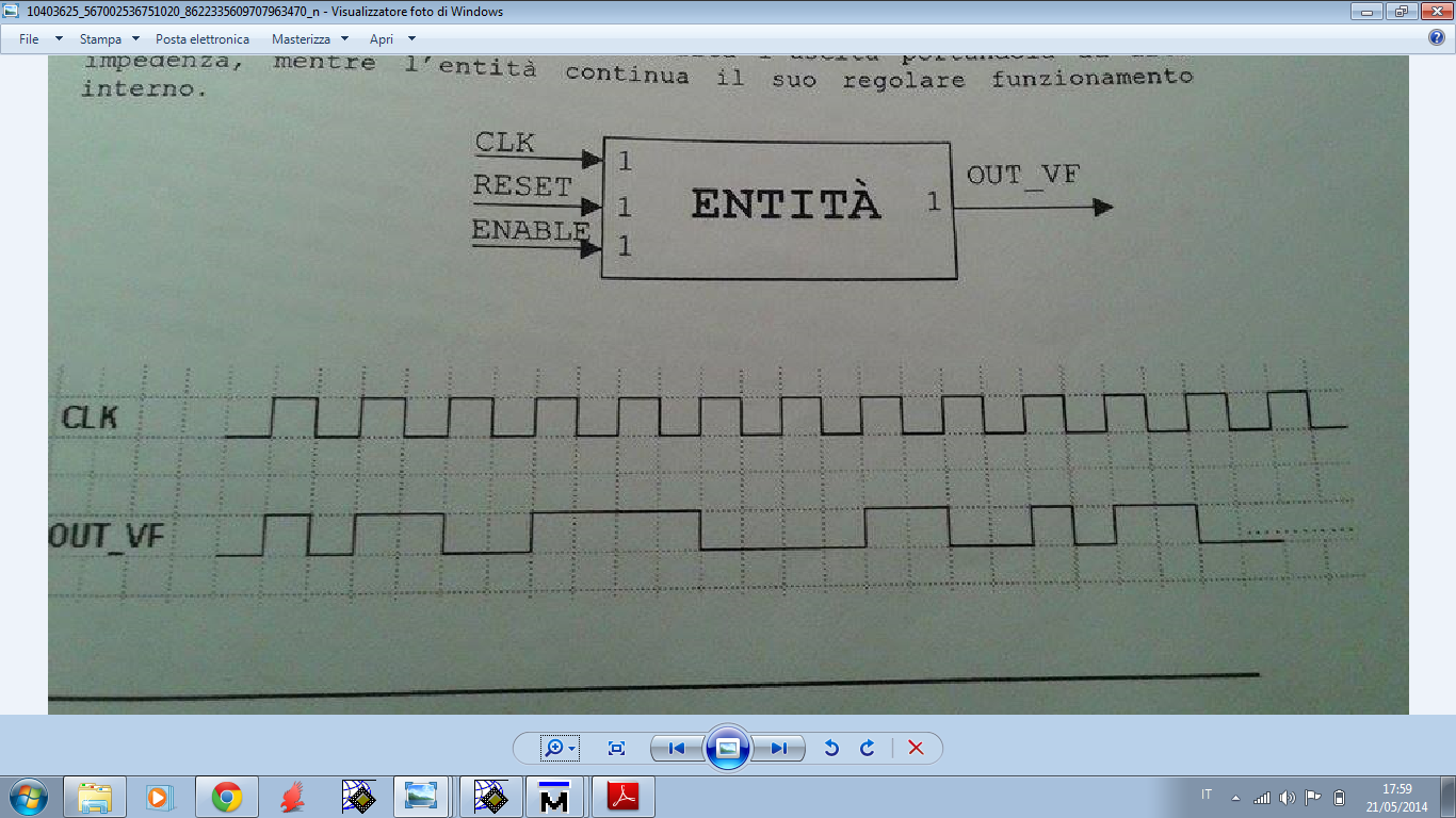

[5] Re: divisore di frequenza VHDL
Messaggioda Foto UtenteCastello » 21 mag 2014, 18:01
realizzare un entità vhdl,sincrona ad un segnale di clock(clk), capace di generare in uscita un segnale a duty cycle costante(pari al 50%) ed a frequenza variabile(out_vf) come da figura.
Tale uscita deve permanere indefinitamente a partire da un segnale di RESET in ingresso.
infine il segnale di ENABLE disabilita l'uscita portandola ad alta impedenza,mentre l'entità continua il suo regolare funzionamento interno.

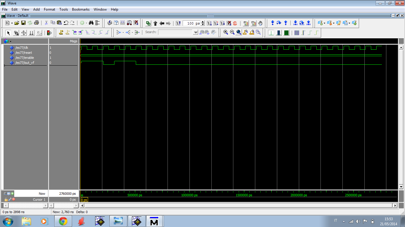

Messaggioda Foto UtenteCastello » 21 mag 2014, 18:27
nessuno sintatticamente, mentre facendo il testbench(MODELSIM) ecco cosa ottengo:

[9] Re: divisore di frequenza VHDL
Messaggioda Foto Utentegill90 » 21 mag 2014, 19:02
Allora, prima di tutto ti consiglio di usare lo statement case al posto di tutti quegli if, rende il codice molto più fluido e ti evita molti problemi. Secondo, sarebbe meglio indentare almeno un po' il codice così da permettere una migliore comprensione. Puoi postare anche il testbench?
