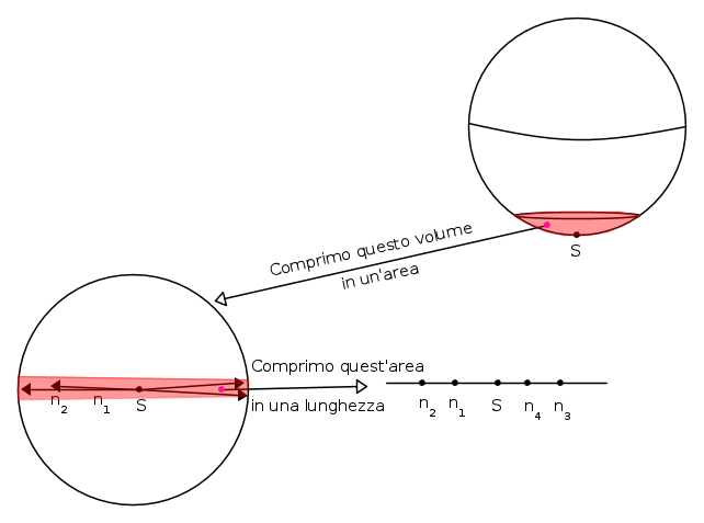

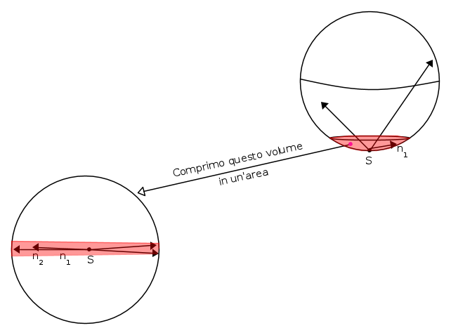

Vediamo se riesco a non farla troppo noiosa :D
Immaginiamo i numeri come punti di una sfera.
Scegliamo di esprimere tutti i numeri come vettori il cui punto di origine è il "polo sud" della sfera, per esempio.
Supponiamo che, a causa di una mia scelta strana, mi muova in un piccolo intorno del polo sud.
Lo spazio mi sembrerebbe un cerchio piatto, circa.
Ho quindi ridotto le dimensioni a 2.
Se poi mi muovessi in un piccolo intorno di un diametro di questo cerchio arriverei a definire una lunghezza.
Ho definito quindi i numeri reali come una approssimazione dei numeri complessi, che vale finché non mi muovo troppo lontano dall'intorno che ho definito come soddisfacente.
Ma si sa, ai matematici queste cose approssimate non piacciono.
Infatti la realtà è che la sfera non solo ha infinite dimensioni, ma ha anche un raggio infinito.
Questo fa si che il segmento sul quale avevo ristretto lo spazio sulla sfera (che era il diametro del cerchio ed una corda della sfera) sia in realtà una retta, ovviamente di lunghezza infinita, che definisce tutti i numeri reali.
Ho inventato quindi un modo per creare infinite estensioni dei numeri reali, non solo quelli complessi, ma anche altri, di dimensione via via sempre più grande: gli insiemi di Cayley–Dickson che definiscono numeri ipercomplessi.
