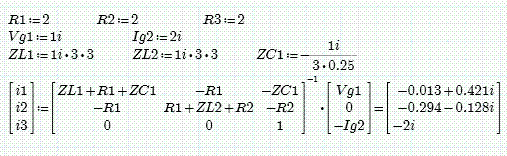

[15] Re: Correzione esercizio.
Messaggioda Foto Utenteg.schgor » 23 mag 2014, 22:24
Visto che hai utilizzato la soluzione matriciale,
ecco come potrebbe essere utilizzato Mathcad express
per risolvere completamente il problema:
Le correnti di maglia sono ricavate dall'applicazione di Kirchkoff
alle prime due maglie dello schema di Foto Utentelillo (post[2]),
mentre la terza è semplicemente ricavata da Ig2.

[16] Re: Correzione esercizio.
Messaggioda Foto Utenteescher » 27 mag 2014, 9:24
Grazie dei post, ma andando dal professore mi ha detto che ho scritto le equazioni correttamente. In definitiva erano:
Ho già sostituito l'equazione del generatore di corrente i3 = -ig_{2}
\begin{cases} i1(jwL_{1} + R_{1} + \frac{1}{jwC_{1}}) + i2(-R_{1}) = -ig2(\frac{1}{jwC_{1}}) + Vg1 \\ i1(-R_{1}) +i2(R_{1}+jwL_{2}+R_{2}) = -ig2(R_{2}) \\ i1(\frac{-1}{jwC_{1}}) + i2(-R_{2}) -Vg2 = ig2(R_{3} + \frac{1}{jwC_{1}} + R_{2}}) \end{cases}
Grazie ancora.
