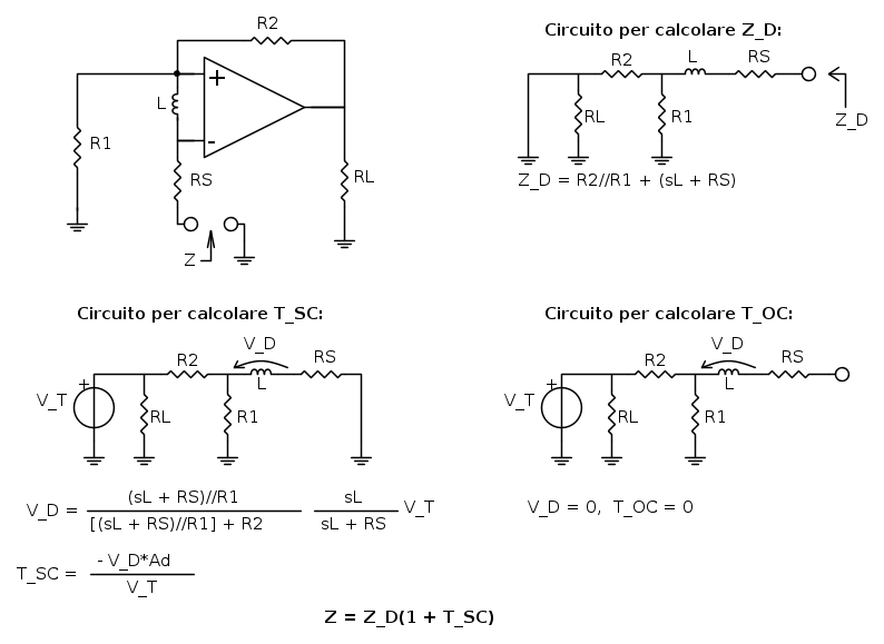

Salve ragazzi! In un esercizio di Elettronica II, ho questo circuito:
e mi chiede di calcolare l'impedenza vista dal generatore ad una certa frequenza. Dallo studio del \beta*A, ho trovato che questa frequenza non appartiene all'intervallo di frequenza che soddisfano l'ipotesi di corto circuito virtuale. Dalla teoria, ho studiato che il calcolo dell'impedenza d'ingresso è:
Z_{V_s} = Z_p/\alpha  (1-\beta A).
Avendo calcolato il \beta A, come calcolo Z_p? Ovviamente il testo mi dice di considerarlo \mathcal1 per i primi dell'esercizio, ma qui non avrebbe senso. Grazie mille!

L'impedenza d'ingresso corrisponde al rapporto trai fasori tensione e corrente. Praticamente devi calcolare la corrente erogata dal generatore.

Intanto ti ringrazio per la risposta. Quello che dici è giusto, però non so se e come è possibile farlo in questa tipologia di esercizio. Con il teorema di scomposizione è possibile calcolarla questa impedenza??

Messaggioda Foto Utentegill90 » 27 mag 2014, 13:41
Ciao,
io tenterei con l'approccio classico:
\begin{cases} V_s-V_+=(R_s+j\omega L)I_s \\ I_R_1=\frac{V_+}{R_1} \\ I_R_1=I_s-I_R_1 \\ V_+-V_o=R_2I_R_2 \\ V_o=A_dj\omega LI_s
\end{cases}
Risolvi e dovresti ottenere una funzione di trasferimento \frac{V_o}{I_s}.
A me viene
Z_{in}=(R_s+j\omega L) + \frac{R_1}{R_1+R_2}(R_2+A_dj\omega L)
Ovviamente la probabilità che ci sia un errrore di calcolo è molto alta! :mrgreen:
In ogni caso, sei sicuro che i pin + e - dell'OPAMP vadano così?

Vero!! Non me ne sono per nulla accorto. Provvedo subito a cambiare! Spero proprio che qualcuno mi possa aiutare tramite i parametri del teorema di scomposizione perché purtroppo la prof. si è fissata che li vuole cosi. Ecco il circuito modificato:

Messaggioda Foto Utentegill90 » 27 mag 2014, 16:06
Infatti non mi tornava con i pin messi così! :D In che maniera vorresti risolverlo? Potresti fare un esempio?

Guarda purtroppo dalla teoria ho solo quella formula che ho scritto nella domanda. Ho letto adesso che in questo sito Foto Utentecarloc ha enunciato e dimostrato con molta precisione il Teorema di Scomposizione di cui ti ho parlato prima. Il mio problema principale è il calcolo della Z_p, anche perché, se non sbaglio, \alpha e il \beta A non variano. Inoltre considera che l'elettronica non è che mi piaccia tanto, infatti mi affido a voi per chiarirmi certi dubbi! Speriamo che anche stavolta ci riuscite. :ok: :ok:

Messaggioda Foto Utentegill90 » 27 mag 2014, 17:30
Ah ma aspetta, l'induttanza non è collegata al ramo sotto! Che mona #-o
Ora provo a dare un'occhiata al teorema di scomposizione
EDIT: O no? l'induttanza è collegata ai due pin V_+ e V_-?

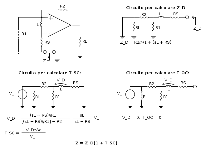

Se può interessare a qualcuno, ho risolto (strafalcioni di calcolo a parte :D ) l'esercizio errato con Blackman:

C'è una concreta probabilità che mi sia rimbambito :-) , ma al primo post io vedo questo schema:
Mentre al post 5 vedo quest'altro:
