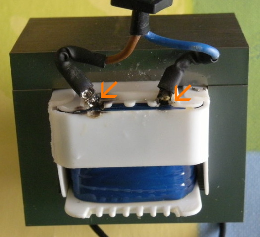

scusa l'ignoranza, ma non capisco nulla di elettronica, per secondario intendi all'uscita del trasformatore?
Tanto per capirci i due fili neri che dal trasformatore arrivano al circuito stampato?
Li non misuro nulla ne in Ac ne in cc.
Per la sigla dell'integrato te la posto domani, per adesso non ho il trapano sotto mano :(

Messaggioda Foto Utenteposta10100 » 29 mag 2014, 19:12
Macelettronic ha scritto:Li non misuro nulla ne in Ac ne in cc.
Questo non è bene, però è molto strano. A dir la verità non ho mai visto un trasformatore bruciato.
Fai questa prova dopo aver staccato la spina.
Metti il tester in portata ohm, e metti i puntali prima ai capi della spina e poi nel punto dove i fili arrivano sulla schedina.
In entrambi i casi dovresti misurare pochissimi ohm. Se è così il trasformatore è sano, altrimenti ti servirà un alimentatore nuovo.

Messaggioda Foto UtenteMacelettronic » 6 giu 2014, 11:46
posta10100, scusa il ritardo, ho appena fatto la prova, ai capi della spina non misura nulla, mentre nei capi che arrivano alla scheda misuro 1,4 ohm.

Messaggioda Foto Utentemarco438 » 6 giu 2014, 12:04
No, quei trasformatori non vanno bene; se il tuo alimentatore deve dare 18/24 V e 2.3A, ti serve un trasformatore da 41.4/55.2 VA (voltampere significa volt x ampere).
E comunque, quei due sono da 0.06A contro i 2.3 che ti servono.
Non ho letto tutto il thread ma, prima di comprarlo nuovo, hai verificato in portata ohm primario e secondario?
Macelettronic ha scritto:posta10100, scusa il ritardo, ho appena fatto la prova, ai capi della spina non misura nulla, mentre nei capi che arrivano alla scheda misuro 1,4 ohm.
Quindi, se ho capito bene, ci sarebbe un'interruzione nei cavi di collegamento.

Messaggioda Foto UtenteMacelettronic » 6 giu 2014, 12:16
Marco grazie :ok:
La misurazione l'ho fatto nei contatti che vanno alla scheda misuro 1,4 ohm, mentre nei capi della spina non misuro nulla, ho anche messo i puntali direttamente all'ingresso del trasformatore (dove è saldato il filo della spina), ma anche li misuro zero.

Messaggioda Foto Utentemarco438 » 6 giu 2014, 12:19
Non sei stato molto chiaro.
Fai la misura qui:
e poi anche dalla parte opposta, sugli altri due capi.

Messaggioda Foto Utentemir » 6 giu 2014, 12:26
..considerando che
Macelettronic ha scritto:nei capi della spina non misuro nulla, ho anche messo i puntali direttamente all'ingresso del trasformatore (dove è saldato il filo della spina), ma anche li misuro zero.
si può dire che il trasformatore sia spacciato sul lato primario (circuito aperto), a questopunto azzarderei una manovra di verifica ...
in riferimento alla parte cerchiata in rosso di questa immagine, che riproduce il trafo in questione ...
io proverei con cautela a rimuovere la parte bianca di plastica, e altrettanto delicatamente rimuoverei una parte dell'isolante di colore azzurro ... questo perché in genere in questi trafo sotto il nastro si nasconde una protezione termica,del tipo a pasticca ...che se interviene si apre , pertanto se c'è e si trova misurandola si può verificare se il trafo sia recuperabile o meno .... ovvio è un tentativo, a te la scelta. ;-)
sempre che non si scopra che nel punto di saldatura (zona annerita dei conduttori lato primario) si sia semplicemente interrotto il collegamento al conduttore di avvolgimento primario.

Messaggioda Foto UtenteMacelettronic » 6 giu 2014, 12:41
Foto Utentemarco438, ho misurato anche li, nessun dato, solo dal lato opposto (nei cavi che si saldano alla scheda) misuro 1.4 ohm.
Nel pomeriggio proverò ad aprilo come mi avete consigliato, tanto rotto per rotto, almeno provo :-)
