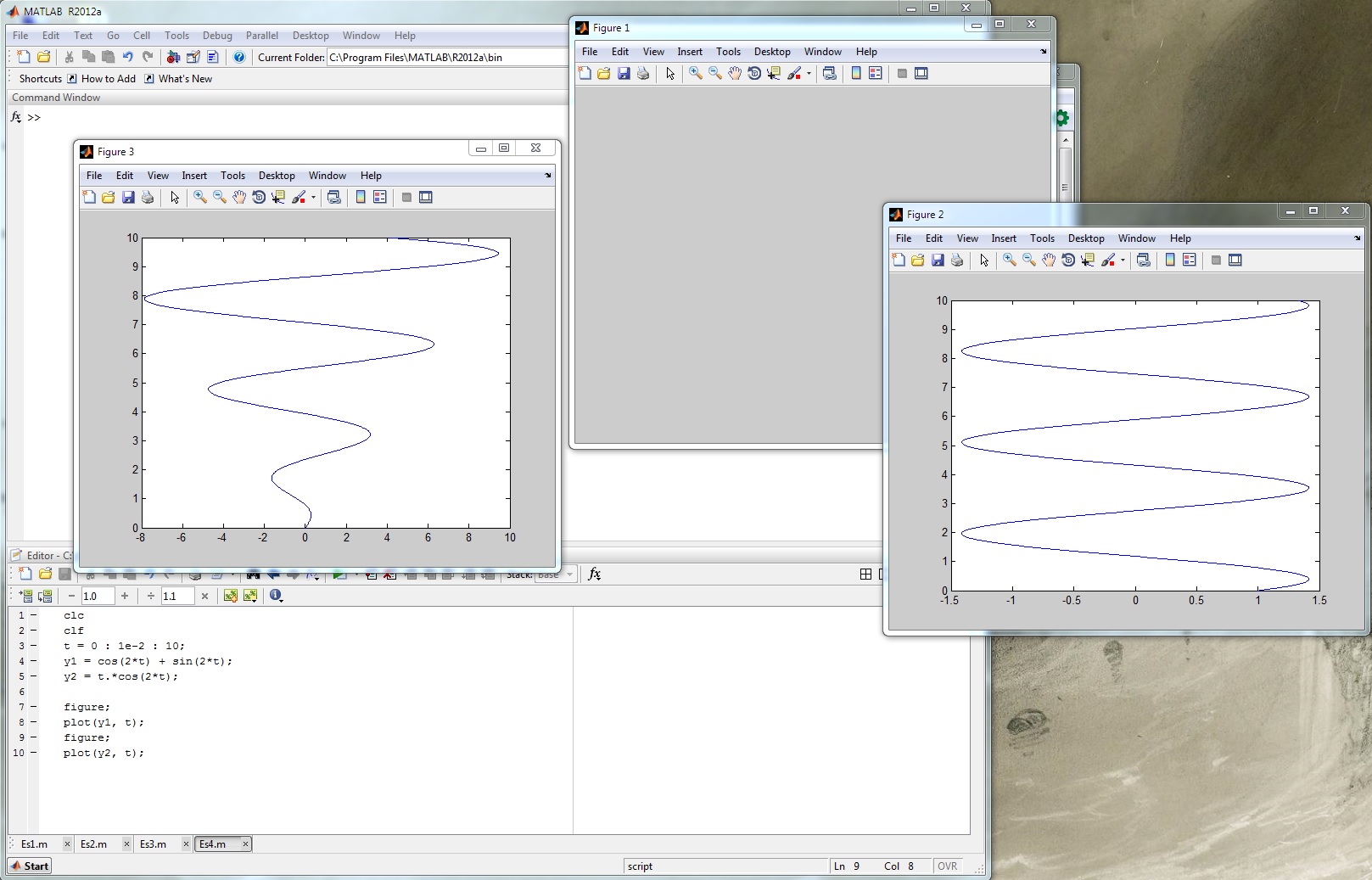

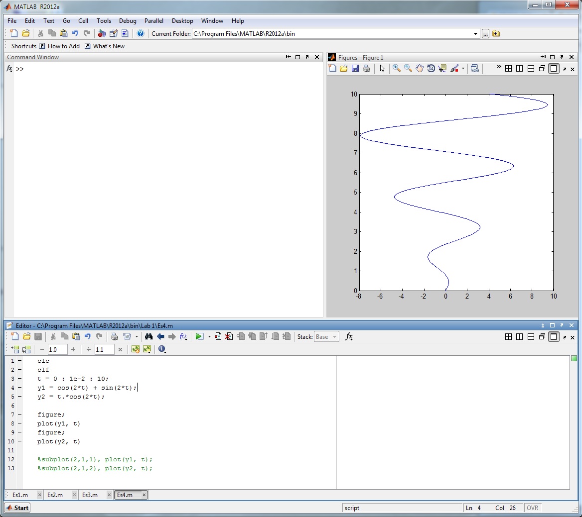

Non riesco a plottare due grafici in due finestre separate.
Col comando subplot riesco senza problemi a plottare una matrice di m x n grafici nella stessa finestra, ma l'esercizio mi chiede di plottare due grafici in finestre separate; in rete sembra che la soluzione sia il comando figure, però non riesco a capire come usarlo correttamente.
Il mio codice:
t = 0 : 1e-2 : 10;
y1 = cos(2*t) + sin(2*t);
y2 = t.*cos(2*t);
figure;
plot(y1, t)
figure;
plot(y2, t)
Output:
Non crea due finestre separate, inserisce entrambi i grafici in una sola finestra andando col secondo a sovrascrivere il primo. Con hold on potrei visualizzarli entrambi sulla stessa finestra, ma non è quello il mio scopo.
Avete qualche idea di che cosa stia sbagliando?
P.S. scrivendo figure(2) mi dà errore

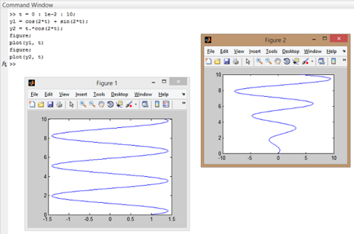

Ciao Foto UtenteFedhman,
io ho eseguito il tuo codice e di fatto mi ha creato due finestre con i due grafici separati. Non capisco perché non te lo esegue correttamente anche a te. :-|

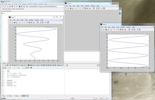

Ho appena riavviato MATLAB e apre anche a me due finestre, anzi ne apre 3, di cui una vuota! Chissà perché mi apre anche la finestra vuota, mha.
Prima di provare i comandi figure stavo trafficando con dei subplot (che poi ho commentato, si vede nel mio primo screenshot), magari facendolo ho cambiato qualche impostazione di MATLAB? Non saprei proprio.
Grazie per l'aiuto :ok:

Fedhman ha scritto:apre anche a me due finestre, anzi ne apre 3, di cui una vuota! Chissà perché mi apre anche la finestra vuota, mha.
Facendo altri esercizi ho scoperto perché ne apriva una vuota: il primo figure è "implicito", per cui se si mette un figure davanti al primo plot quel plot viene considerato il "secondo disegno", e non essendoci nessun "primo plot" la prima finestra è vuota.

Per plottare dei grafici ti consiglio di specificare tu stesso il numero della figura, così non hai problemi di finestre in più e sai sempre in quale figura hai plottato un determinato grafico. Ad esempio:
Codice: Seleziona tutto
figure(1);
plot(t,x);
figure(2);
plot(t,y);
ti plotta x in funzione di t nella figura (finestra) 1 e y in funzione di t nella figura (finestra) 2.
