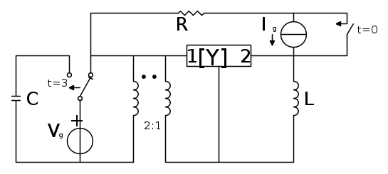

Ciao a tutti, sono di nuovo qui per via di un mio nuovo dubbio. Allora ho il seguente circuito:

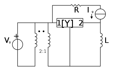

Ne viene chiesta un'analisi a t<0 dicendo che la rete è a regime. E poi a t>0 determinate le condizioni iniziali. Vedendo la soluzione mi sono accorto che il ramo sopra il trasformatore ideale viene fatto 'traslare' e collegato dopo 2 giunzioni più a destra. Mi sembra strana una cosa del genere. Sicuro che sia giusto?? Qualcuno può spiegarmi il perché? Questo è il circuito trasformato a t<0 (secondo il libro).

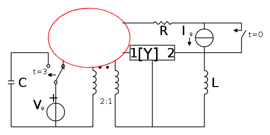

Ma certo che si!

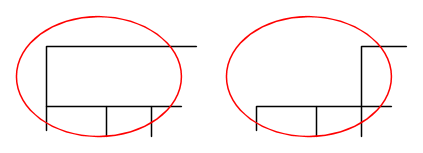

Le condizioni sono identiche: hai lo stesso potenziale (e qui suppongo non ci siano problemi a vederlo), e l'insieme di taglio delle correnti rimane invariato. Fondamentalmente puoi immaginartelo così: non ti importa quello che c'è dentro il cerchio rosso, ti basta solo sapere che la somma delle correnti entranti deve uguagliare quella delle correnti uscenti, e questo vale se sposti il rampo più a sinistra o più a destra, basta che mantieni tutti i rami collegati (ovviamente, se ne stacchi uno non hai più le stesse condizioni, ma questo è cambiare le carte in tavola! :D ):
Per cui collegarle in un modo o nell'altro non cambia:
Questo perché la rete ha un'impostazione circuitale del tutto equivalente in termini di insiemi di taglio e tensioni, ripeto nell'ipotesi che tutti i rami siano sempre collegati, e quindi anche a soluzione non cambierà.

Messaggioda Foto UtentedavideAg » 11 giu 2014, 13:26
Ah é vero, effettivamente quello è un unico Nodo, e quindi equipotenziale. Grazie mille.
