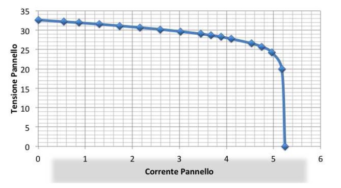

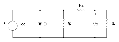

Ho bisogno di simulare un inverter alimentato con una cella fotovoltaica, tutto cioè che sta a valle della cella è provato e funzionante (spero), ora però devo modellare il comportamento della cella stessa.
Ho provato a simulare il seguente circuito
io però vorrei avere questa caratteristica corrente tensione in uscita dalla cella (nelle ordinate sono volt e nelle ascisse ampere)
e non saprei come giocarmi i vari parametri del circuito equivalente.
C'è un modo semplice per farlo senza dover impostare un circuito equivalente così "sofisticato" per il pannello? Praticamente vorrei ottenere un bipolo attivo (un generatore) con quella caratteristica corrente tensione, mi era stato suggerito di usare un componente pwl ma su quelli posso solo impostare una corrente o una tensione in funzione del tempo.

[2] Re: Modello spice pannello fotovoltaico
Messaggioda Foto Utenteg.schgor » 26 nov 2013, 13:11
Segnalo questi articoli [1] e [2],
che illustrano modelli matematici dei pannelli solari.

[3] Re: Modello spice pannello fotovoltaico
Messaggioda Foto Utentespud » 26 nov 2013, 15:05
Ti ringrazio molto, era quello che cercavo.
Avrei un'altra domanda, se volessi implementare il modello esponenziale, poi dovrei crearmi il modello di un diodo che abbia i parametri ricavati dall'interpolazione è esatto?
Il tutto nell'ottica di alimentare un carico con il circuito equivalente ricavato.

[4] Re: Modello spice pannello fotovoltaico
Messaggioda Foto Utenteg.schgor » 26 nov 2013, 16:01
Si, il modello consigliato è quello espresso in equazione nell'articolo 2,
basato su 3 parametri ricavabili dai dati sperimentali di un dato pannello.
Se hai difficoltà di implementazione, posso darti una mano.

[6] Re: Modello spice pannello fotovoltaico
Messaggioda Foto UtenteRobbyx » 31 mag 2014, 10:24
Buongiorno!
Ne approfitto per fare una domanda teorica:
Non riesco a capire perché nel circuito equivalente il diodo è posto in parallelo al generatore di corrente...la corrente che viene generata nella giunzione non va poi nella cella e infine attraverso i contatti nel circuito esterno? Per come ho capito il meccanismo mi aspetterei che il diodo fosse in serie...non riesco a capire dove sbaglio...
Grazie per l'attenzione!

[7] Re: Modello spice pannello fotovoltaico
Messaggioda Foto Utenteg.schgor » 31 mag 2014, 11:40
Robbyx ha scritto:Non riesco a capire perché nel circuito equivalente il diodo è posto in parallelo al generatore di corrente..
Proprio perché è un generatore di corrente
(in serie il diodo non avrebbe alcun effetto)

[8] Re: Modello spice pannello fotovoltaico
Messaggioda Foto UtenteRobbyx » 31 mag 2014, 12:16
La ringrazio per la risposta.
Il mio dubbio era più da un punto di vista fisico: perché il diodo riduce la corrente data dal generatore? Una possibile spiegazione a cui ho pensato (se non mi sbaglio) potrebbe essere dovuta alla presenza della corrente di diffusione nel diodo dovuta al gradiente di concentrazione di cariche fra zona drogata N e zona drogata P. Una volta che si ha la generazione di corrente per effetto fotoelettrico si ha un flusso di elettroni che va dalla giunzione verso la zona N ma forse questa è contrastata dalla corrente di diffusione che contestualmente si viene a creare (perché si avrebbe una condizione di disequilibrio fra gradiente di concentrazione e tensione della giunzione).
Questa è l'unica cosa a cui riesco a pensare poi non so se mi sbaglio

[9] Re: Modello spice pannello fotovoltaico
Messaggioda Foto Utenteg.schgor » 31 mag 2014, 14:46
Non sono così raffinato e non saprei dire se il modello corrisponde
alla fisica dell'elemento. Noto semplicemente che la configurazione
simula con buona approssimazione il comportamento dell'elemento
fotovoltaico.
