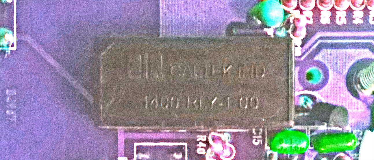

stefano1971 ha scritto:ho il sospetto che se ne sia andato il modulo nero, quello centrale..
Anche a me ha incuriosito quel particolare; potresti fare una macro per cercare di capire cos'e'?
Anche una foto della parte inferiore del PCB sarebbe utile.
Comunque se gli sono arrivare quelle tensioni ho idea che sia fritto. :D
non riesco a fare niente di meglio di questo..
Foto Utentestefano1971
63 5
Messaggi: 157
Iscritto il: 1 ago 2008, 20:26

Messaggioda Foto Utentemarco438 » 31 mag 2014, 18:07
Hai guardato se quella scatolina si apre ed e' possibile guardare all'interno?
[28] Re: Riparare multimetro. Possibile?
Messaggioda Foto Utentestefano1971 » 31 mag 2014, 19:40
ho provato a forzare ma sembra saldata :shock: ..
ho sforzato anche col cacciavite ma nulla..

Messaggioda Foto Utentemarco438 » 31 mag 2014, 20:06
E la foto dell'altro lato del PCB?
[30] Re: Riparare multimetro. Possibile?
Messaggioda Foto Utentestefano1971 » 31 mag 2014, 22:29
è a pag.1..non è un granché :oops:
