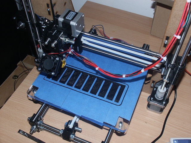

Si tratta di una variante della RepRap Prusa i3 e per il momento sembra funzionare piuttosto bene. Eccola mentre tira fuori un supporto per i cavi da appendere nel mio laboratorio (per adesso, l'unica cosa utile che ho stampato):
Volevo aprire una discussione sui programmi di slicer che utilizzate, ed in particolare sulle loro configurazioni, perché è veramente qualcosa che può fare la differenza tra una stampa perfetta ed un groviglio di fili che riempie una stanza.
Io ho giocato parecchio negli ultimi giorni con Slic3r 1.0.1, che gira bene su MacOSX. Ho fatto due configurazioni di massima, una a velocità media, con configurazioni intorno ai 40 mm/s e strati da 0,2mm (ho un estrusore da 0,3mm) che mi dà pezzi buoni ma un po' rugosi; la seconda a velocità bassa, intorno a 10 mm/s tranne per gli infill in cui vado a 20 mm/s e strati da 0,1mm. Ci vuole tempo, ma i primi risultati stampati mi sono sembrati piuttosto validi. Slic3r sembra sia migliorato parecchio nelle ultime versioni.
Cercando a destra e a manca, ho letto di KISSlicer, che sembra offrire una finitura di superficie migliore di Slic3r perché tiene il più possibile l'estrusore all'interno del perimetro del pezzo, però non ho sperimentato e non saprei bene. Ho letto anche di Cura.
Voi che esperienza avete con questo genere di programmi? Avete giocato con le varie configurazioni? I parametri di infill, di estrusione, la velocità, eccetera?

Con slic3r puoi abilitare l' opzione "avoid crossing perimeter".
Devono ancora migliorarlo, la versione che stanno sperimentando ora è migliore.
Comunque l' ABS produce una superficie più rugosa del PLA. Il PLA è più lucido ed esteticamente più bello. Personalmente frega una mazza perché ho bisogno di pezzi robusti.
Facessi braccialetti magari preferirei il PLA.

Molto interessante, avevo visto quest'opzione, ma all'inizio mi chiedevo a cosa servisse. Quindi, evitando di incrociare i fasci... pardon, i perimetri si evitano sbavature? Per le velocità, che cosa trovi ragionevole sulla tua stampante?
A riguardo dell'ABS, non ho ancora provato a stampare con questo materiale perché non ho il piano riscaldato.

Ho visto che più vai lento e meglio è.
L' ultimo pezzo che ho stampato ieri (il carrello tensore della mia stampante, ho adottato cuscinetti più grandi per il pignone)) l' ho stampato tenendo i valori di defalutl, riducendo solo la velocità dei perimetri impostandola più bassa (la stessa degli small perimeters) e riducendo a 20 la velocità per il gap fill (evita vibrazioni).
Layer da 0,3 mm il pezzo è venuto molto bene. Dopo il trattamento con l' acetone si è ulteriormente irrigidito ed irrobustito.
Penso che terrò questi paramenti per la realizzazione degli altri pezzi.
Ovviamente i fori sono tutti rilavorati per avere precisione.
Io uso il repetier-host già impostato per la solidoodle associato allo slic3r 1.0.1 stable.
