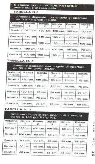

Ciao a tutti, vorrei sapere se vi è una regola tecnica che stabilisce la distanza minima tra 2 antenne?

ti riporto brevemente due immagini da cui ricavare orientativamente le distanze di installazione:
ANTENNA 1.GIF (27.4 KiB) Osservato 2897 volte
by Nuova Elettronica
