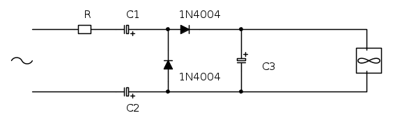

Ciao a tutti, ho messo insieme un piccolo alimentatorino transformerless per alimentare una ventolina.
Lo schema è questo:
A regime sulla ventola ci sono circa 8V con una corrente di poco superiore a 52mA.
Dopo circa un'ora di funzionamento, C2 è caldino (circa 35°C), mentre C1 non si può toccare (ho misurato almeno 48°C).
C3 invece è a temperatura ambiente.
Ammesso che io stia tirando un po il collo ai condensatori, perché solo C1 scalda così tanto?
Misurandolo la sua capacità è molto vicina a quella nominale. E' possibile che sia difettato?
Grazie,
Luca.
P.S.: Le misure di temperatura "a dito" le ho fatte dopo aver tolto l'alimentazione ;-)

Li hai disegnati elettrolitici, lo sono anche nella pratica?

Candy ha scritto:lo sono anche nella pratica?
Si, sono tutti elettrolitici.
banjoman ha scritto:Mi sa di si... :D
A quale domanda? :D

Quegli elettrolitici lavorano male, specialmente nel transitorio all'avviamento. Metti condensatori in plastica, o uno solo di capacità metà in quanto sicurezza contro la presenza della tensione non ne avresti comunque.

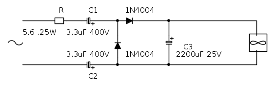

Che capacita' hanno gli elettrolitici?
Per il condensatore di ingresso avrei usato un poliestere.

stefanob70 ha scritto:Che capacita' hanno gli elettrolitici?
3.3uF 400V

Messaggioda Foto Utenteposta10100 » 7 giu 2014, 9:24
No, non sono ESR.
Riporto lo schema completo di tutti i valori.
La resistenza in ingresso è dimensionata per passare a miglior vita se dovesse salire la corrente, in pratica fa da fusibile.
