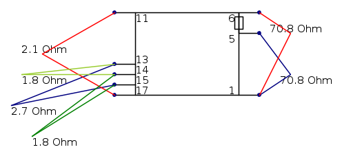

Qua e la nel forum ho già fatto ragionamenti a ritroso sui trasformatori. Ci riproviamo?
Posta i seguenti dati, corretti:
1) dimensioni del pacco lamellare: lunghezza del lato lungo e spessore, oppure altezza, ma precisando bene a quale dato si riferisce la misura.
2) resistenza in ohm di ogni avvolgimento, controllando bene lo zero dello strumento e precisandolo. Meglio se per ogni misura posti una foto. Valore misurato coi terminali del tester in corto e poi, successivamente, i valori misurati su ogni avvolgimento.
Difficile da qui dire per ciascuno di quelli avvolgimenti la corrente nominale. Bisogna sapere come erano stati progettati. Possiamo solo provare a ripercorrere il progetto del trasformatore a ritroso.

I terminali in corto danno un valore di 0.8 Ohm.

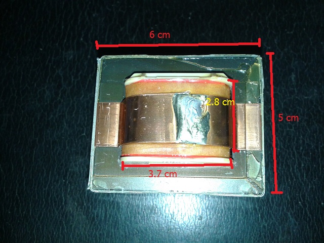

MMyers560 ha scritto:Dimensioni nucleo: 28 mm x 37 mm. Dunque 65 W circa?
Come devo conciliare queste misure con l'ultimo tuo post? Mah!
Quali sono più valide? Queste? Quelle delle foto quotate?

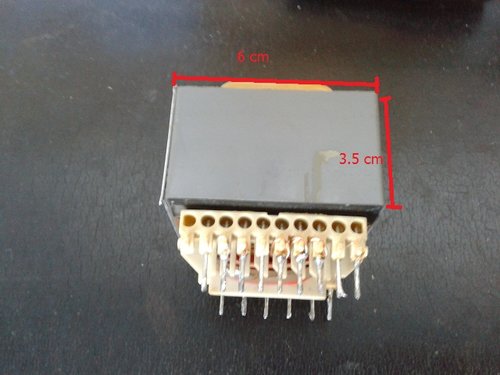

Messaggioda Foto Utenteclaudiocedrone » 9 giu 2014, 3:51
:-) Quelle delle foto; le dimensioni postate prima sono del cartoccio e non del nucleo, è che l'OP non sapeva cosa esso fosse ;-) O_/

Messaggioda Foto UtenteMMyers560 » 9 giu 2014, 9:09
Come al solito queste risposte spocchiose. Le misure postate prima si riferivano al nucleo, infatti le ho riportate anche questa volta nella foto con la differenza che sono in centimetri e non in millimetri.

Spocchiose cosa? Il lamierino da 60 mm sul lato lungo da come lato del nucleo 20 mm, che non torna ne con 37 mm, ne con 28 mm.
Ma fa un poco come vuoi.

Messaggioda Foto Utenteclaudiocedrone » 9 giu 2014, 11:30
MMyers560 ha scritto: ...Le misure postate prima si riferivano al nucleo...
:-) A costo di risultare spocchioso... per me quelle sono le misure esterne del cartoccio degli avvolgimenti; a me hanno insegnato che il nucleo è il ferro che ci sta dentro, poi non so. O_/

Messaggioda Foto UtenteMMyers560 » 9 giu 2014, 13:33
Mettiamola così: io ho commesso un errore nel prendere le misure confondendo il nucleo con il cartoccio, ma c'è modo e modo di rispondere senza trattare chi chiede come un povero ignorante. Se faccio una domanda è perché una cosa non la so e non sono nato imparato, come penso neppure voi. Quindi, cercate di non avere questo atteggiamento da professoroni per favore.
Comunque mi scuso per l'incomprensione dovuta alle errate misurazioni che riprenderò con cura se avrete la sincera disponibilità ad aiutarmi a capire e risolvere questo problema.

Messaggioda Foto UtenteMMyers560 » 9 giu 2014, 14:58
Le misure del nucleo sono: 20 mm x 29 mm.

Messaggioda Foto Utenteclaudiocedrone » 9 giu 2014, 17:14
:-) Se interpreto bene le foto direi piuttosto 20 mm X 35 mm (la sezione del nucleo, non "l'area laterale" ;-) ) ma alla fine i numeri sono vicini e il risultato cambia di poco... vabbè, diciamo tra i 6 e i 7 cm quadrati, dalle mie tabelle andiamo sempre a finire nei dintorni dei 60/70 W massimi totali da suddividere poi tra i vari secondari e qui entrano per forza in gioco le prove strumentali indicate da Foto UtenteCandy O_/
P.s. Fermo restando che in realtà potrebbe essere valido anche il ragionamento di chi aveva stimato la potenza totale in 40/45 W...
