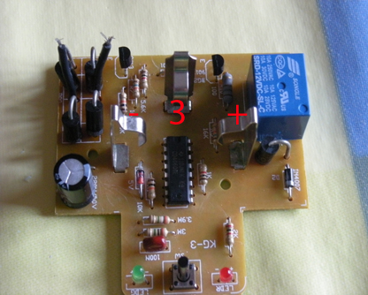

Macelettronic ha scritto:Comunque cambiare il fusibile è impossibile, perché è saldato nell'avvolgimento nella parte dietro il magnete non posso arrivarci con il saldatore, infatti per bypassarlo ho dovuto tagliare un piedino, mi sa che mi tocca cambiare tutto il trasformatore. incz
per sfruttare il trasformatore, puoi bypassare la pasticca termica che hai trovato all'interno del trafo ed eventualmente installarne una esterna sempre a contatto con gli avvolgimenti del trafo.

Ok, ma sul PCB ci sono tre contatti che vanno al pacco batterie e, per ricaricarle, ne bastano due. E il terzo?
Fai comunque la prova che ti avevo chiesto, poi vediamo.

Fatto le misurazioni eccole.
Allora ho chiamato i 3 contatti con - 3 + ho misurato in tutti ed ecco i valori con la batteria messa in carica.
con i poli + - 10,5V 5,8 A
con i poli - 3 30mV 0,3 A
con i poli + 3 10,2V 7A

Mi piacerebbe sapere, nel dettaglio, come hai fatto quelle misure, specie quelle in corrente.
[46] Re: Trasformatore bruciato
Messaggioda Foto UtenteMacelettronic » 8 giu 2014, 11:15
Ho collegato dei fili con i coccodrilli ai terminali gli altri capi al tester impostato in Vcc ho inserito la batteria e premuto il pulsante tra i due led che fa partire la ricarica, stessa cosa per gli A.

E no. Per le misure di corrente bisogna prima posizionare il tester su DC A (ampere) e poi mettere i puntali in serie al carico. :-)

Ho provato a misurare come mi dicevi tu.
allora ho collegato un polo del trasformatore alla scheda, l'altro ad un puntale del tester ed il secondo puntale alla scheda giusto?
Allora ecco i valori, in A dc misuro 0, mentre in A ac misuro 3,4 A

Avrei dei dubbi in proposito; se l'alimentatore porta scritto max 2.3A ( e sono sempre misure molto ottimistiche), gli altri da dove vengono?
Poi cosa c'entra AC o DC; se prelevi dall'uscita dell'alimentatore e' sempre tensione continua.

più tardi ti faccio una foto per vedere come ho collegato il tester, comunque mettendolo in A e selezionando dc non misura nulla mentre selezionando ac mi da quel valore.
