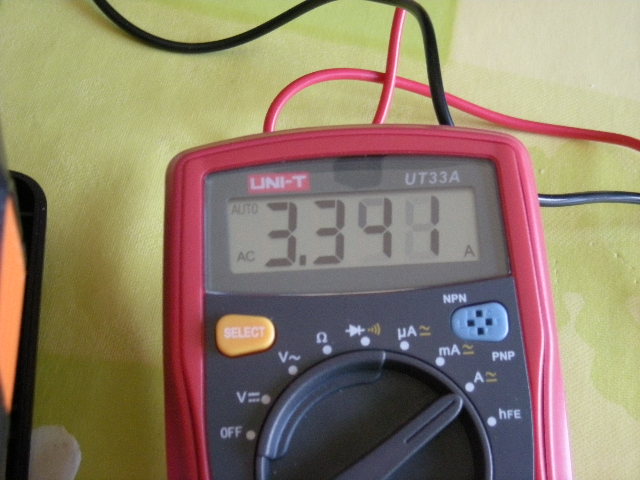

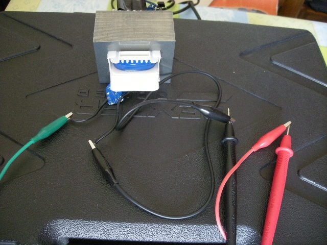

Però Foto UtenteMacelettronic ha detto di aver messo il tester in serie al secondario del trasformatore, non alle "mollette", quindi è normale che misuri corrente alternata. Sul valore della corrente non metto lingua, vado a rileggermi tutto il thread ;-)

FedericoSibona ha scritto:Però Foto UtenteMacelettronic ha detto di aver messo il tester in serie al secondario del trasformatore, non alle "mollette"......
Hai ragione Federico , non avevo letto con attenzione; comunque anche in AC, quella misura pare inverosimile.

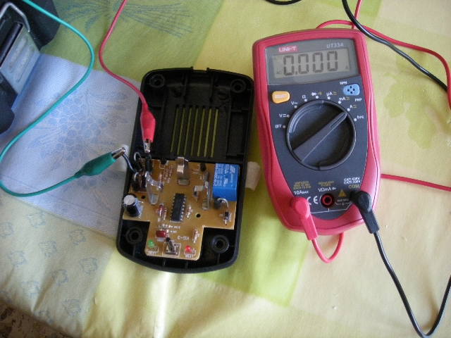

Messaggioda Foto UtenteMacelettronic » 9 giu 2014, 15:18
Rieccomi, scusate il ritardo.
Vi posto le foto per come ho collegato il tester e con le misurazioni, vi confermo che leggo 3,3- 3,4 A in ac, mentre in dc non leggo nulla.

Messaggioda Foto Utentemarco438 » 9 giu 2014, 16:27
Infatti, non e' cosi' che dovevi misurare.
Devi collegare il trasformatore alla basetta alimentatore, quindi mettere in serie il tester tra i contatti di ricarica ed il carico (batteria):
[55] Re: Trasformatore bruciato
Messaggioda Foto UtenteKagliostro » 9 giu 2014, 22:36
Per farlo è meglio usare fili di buona sezione

Messaggioda Foto UtenteMacelettronic » 10 giu 2014, 9:44
Foto Utentemarco438 fatto la misurazione secondo il tuo schema.
Ecco i valori:
2,8 A dc
2,1 A ac

[57] Re: Trasformatore bruciato
Messaggioda Foto Utentemarco438 » 10 giu 2014, 9:53
Ti ho gia' spiegato che e' inutile (e non vera) la misura in AC; stai misurando una corrente continua.
Comunque, rimetti tutto al suo posto e prova a ricaricare la batteria; tienila sotto sorveglianza e controlla, a carica ultimata (secondo i led) , la tensione della batteria stessa dopo averla scollegata.
Poi, facciamo qualche altra prova.
