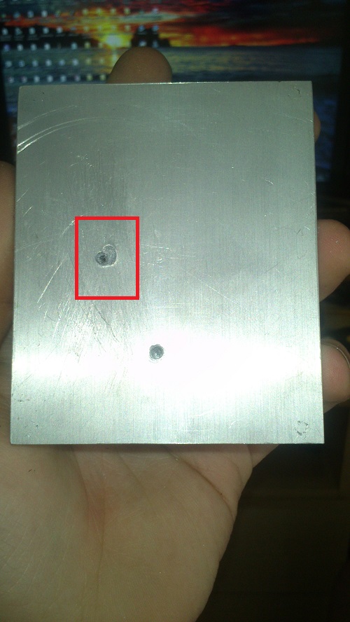

Messaggioda Foto Utentedean95 » 9 giu 2014, 15:33
ho appena finito di fare il foro e mi è sembrato abbastanza centrato e dritto...
secondo voi occorre svasare il foro comunque? non influisce sull'aderenza del mosfet sul dissipatore..
il buco circondato dal rettangolo rosso deve essere tappato :D

[74] Re: Silicone termoconduttivo per dissipatori
Messaggioda Foto Utentestefanob70 » 9 giu 2014, 15:35
Purtroppo non ci siamo ancora.... :cry:
Non so cosa pensano gli altri ma per me non va bene...

[75] Re: Silicone termoconduttivo per dissipatori
Messaggioda Foto Utentedean95 » 9 giu 2014, 15:37
perché ?

[77] Re: Silicone termoconduttivo per dissipatori
Messaggioda Foto Utentestefanob70 » 9 giu 2014, 15:40
Perché ancora non ho capito se e' un foro passante,oppure cieco?
Perché se vuoi filettare il foro cieco non ce la fai,e' troppo corto il buco.
Poi la svasatura deve essere appenna accennata :roll: ..comunque con il tempo magari si migliora...

[79] Re: Silicone termoconduttivo per dissipatori
Messaggioda Foto Utentedean95 » 9 giu 2014, 19:07
Ho pensato di riempire questo foro con dello stagno :D
Ora ho un dubbio:mettendo il silpad la pasta termica la metto sia su mosfet-silpad che su silpad-dissipatore? Non basta semplicemente mosfet-silpad-pasta termica -dissipatore? :)
Ps come posso lucidare il dissipatore?

Messaggioda Foto UtenteCandy » 9 giu 2014, 19:48
dean95 ha scritto:Ho pensato di riempire questo foro con dello stagno :D
Quando ci sarai riuscito ne scriverai un libro. Se invece vuoi semplificarti la vita non fare cretinate.
A) Non serve a nulla chiudere il foro;
B) Eventualmente lo chiudi con una vite.
