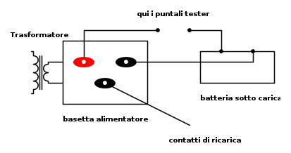

Infatti, non e' cosi' che dovevi misurare.
Devi collegare il trasformatore alla basetta alimentatore, quindi mettere in serie il tester tra i contatti di ricarica ed il carico (batteria):
[55] Re: Trasformatore bruciato

Messaggioda Foto UtenteMacelettronic » 10 giu 2014, 9:44
Foto Utentemarco438 fatto la misurazione secondo il tuo schema.
Ecco i valori:
2,8 A dc
2,1 A ac

[57] Re: Trasformatore bruciato
Messaggioda Foto Utentemarco438 » 10 giu 2014, 9:53
Ti ho gia' spiegato che e' inutile (e non vera) la misura in AC; stai misurando una corrente continua.
Comunque, rimetti tutto al suo posto e prova a ricaricare la batteria; tienila sotto sorveglianza e controlla, a carica ultimata (secondo i led) , la tensione della batteria stessa dopo averla scollegata.
