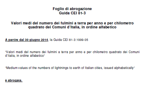

Messaggioda Foto Utentepaolo a m » 9 giu 2014, 10:19
Ecco ci siamo:
5.337 1 2 4
Messaggi: 1802
[16] Re: Densità di fulmini al suolo, quale valore?
Messaggioda Foto UtenteBONANG » 9 giu 2014, 11:00
In data odierna il CEI ha emanato il documento CEI 81-3; Ab: 2014-05 che abroga dal 30/6/2014 la Guida CEI 81-3:1995-05 (Valori medi del numero dei fulmini a terra per anno e per chilometro quadrato dei Comuni d'Italia).

[17] Re: Densità di fulmini al suolo, quale valore?
Messaggioda Foto Utentegioca21 » 10 giu 2014, 17:30
Bene, e adesso? :-#
Si sa qualcosa sulla procedura da seguire per ottenere il numero di fulmini a terra?
Foto Utentegioca21
330 1 3 5
Messaggi: 278
Iscritto il: 17 gen 2010, 13:54
[18] Re: Densità di fulmini al suolo, quale valore?
Messaggioda Foto Utentepaolo a m » 10 giu 2014, 18:08
Certo. Se ne era parlato anche nel corso di questa discussione. Si va sul sito del CEI si accede alla procedura ProDis (al costo di 15 euro+iva per consultazione) e si trova il valore puntuale di Ng per il sito di interesse.
