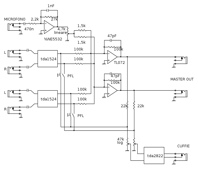

Messaggioda Foto Utentecri2597 » 11 giu 2014, 0:26
ok... però ho 2 piccoli problemi come posso fare un vu-meters che come entrata abbia 2 Canali (L ed R) o devo farne uno per L ed uno per R???
seconda domanda
come posso fare il miscelatore ?

[22] Re: Costruire mixer
Messaggioda Foto UtenteDanteCpp » 11 giu 2014, 0:53
Direi che il VU meter è un problema assestante.
Il miscelatore non è altro che un sommatore di segnali!

[24] Re: Costruire mixer
Messaggioda Foto UtenteDanteCpp » 11 giu 2014, 11:29
cri2597 ha scritto:cosa vuoi dure con: il VU meter è un problema assestante...
Nel senso che può essere visto come un modulo a se.
cri2597 ha scritto:ma esiste un potenziometro a slitta che abbia 4 ingressi.
Esistono i potenziometri stereo, cerca quello che più ti aggrada controlla il datasheet e abbozza lo schema.

[26] Re: Costruire mixer
Messaggioda Foto UtenteDanteCpp » 11 giu 2014, 11:43
cri2597 ha scritto:ok che puo essere visto come un modulo a se ma come posso costruirlo che abbia 2 entrate (L ed R)?
Lo scopo della modulazione d'un problema è non doverlo affrontare tutto insieme. Il VU meter si analizzerà quando si passera alla progettazione di quel modulo.
Comunque sia dovresti semplicemente costruire due VU meter, uno per canale...

[28] Re: Costruire mixer
Messaggioda Foto UtenteDanteCpp » 11 giu 2014, 12:04
Certo che c'è, basta sommare i due segnali e poi mandare tale somma al VUmeter...
...ma questo è un problema del tutto marginale.

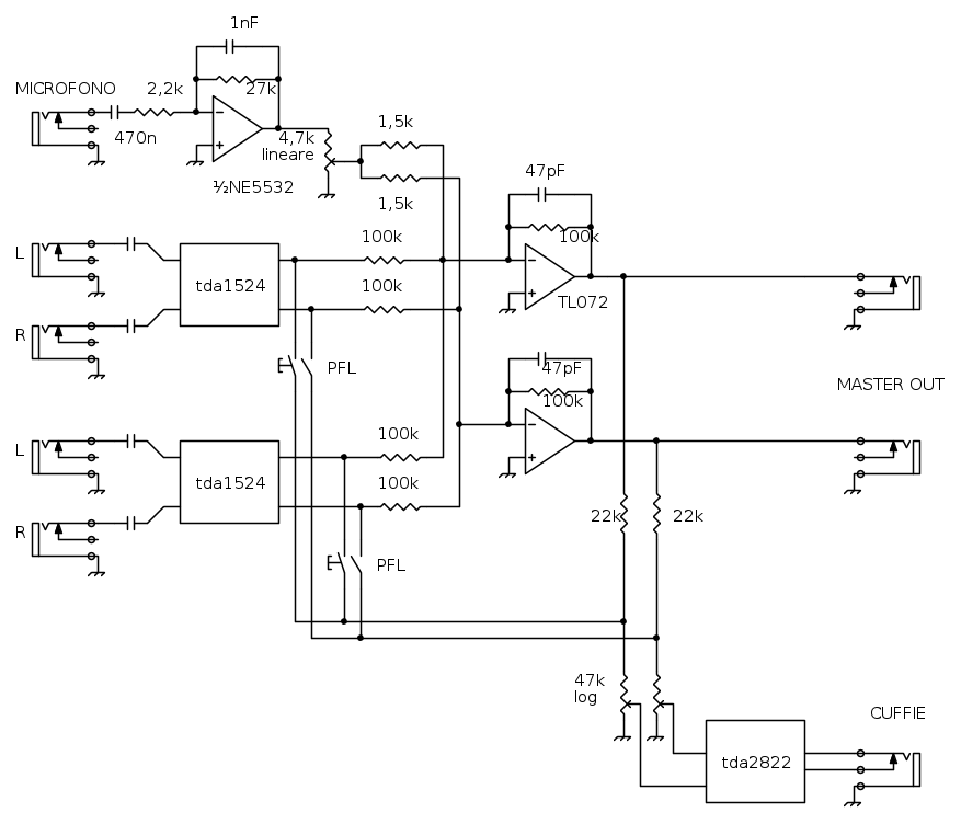

[30] Re: Costruire mixer
Messaggioda Foto UtenteSediciAmpere » 11 giu 2014, 15:40
Intanto facciamo funzionare il mixer, al vu-meter ci penserei dopo
Ho buttato giù uno schema
usando i tda1524 puoi usare un potenziometro doppio per regolare i toni di tutti e 4 gli ingressi
per mettere il pfl anche al microfono va aggiunto un altro operazionale (l'altra metà dell'ne 5532)
