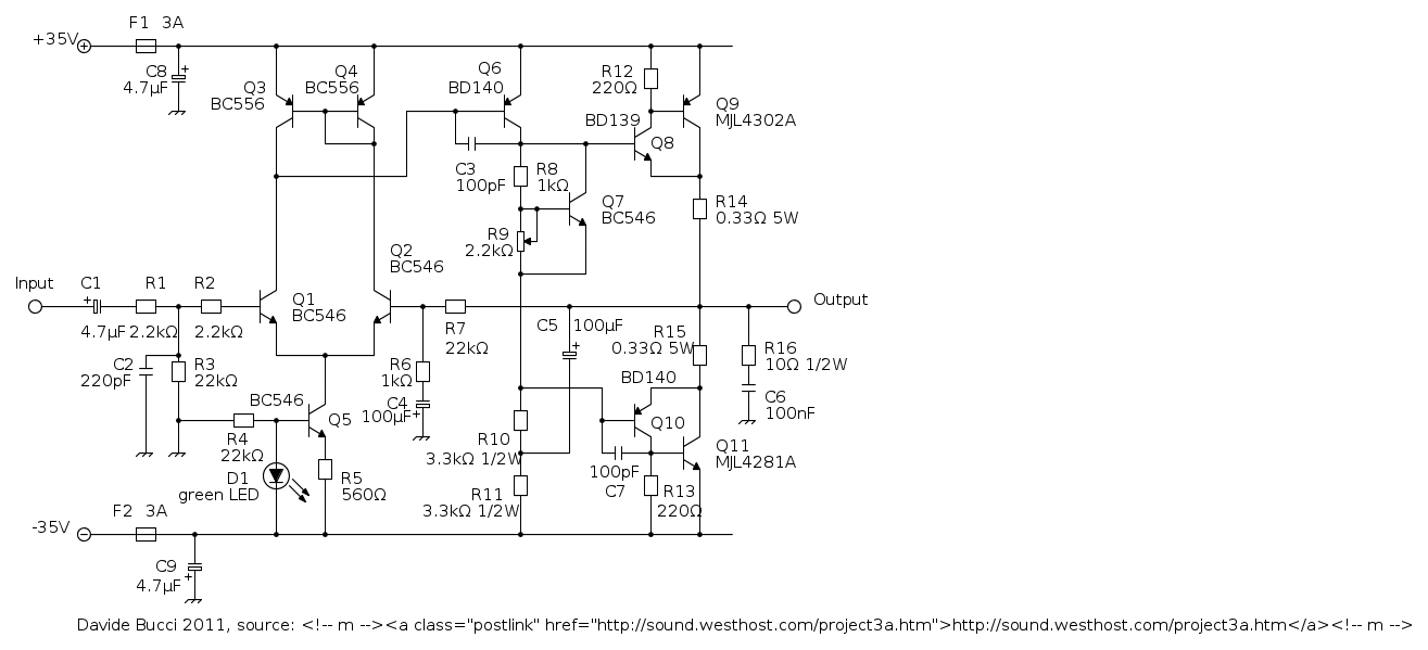

veniamo al dunque, vorrei realizare il progetto qui descritto: http://sound.westhost.com/project3a.htm
ma ho dei dubbi a riguardo, in quando il sito dichiara un unsita di 60 watt su 8ohm, (penso siano di picco vero?)
quindi una potenza di 30 watt RMS, ma mi chiedevo come fosse possibile una tele potenza se poi R13 ed R14 entrambi rispettivamente da 0.33 ohm, sono da soli 5W! ?%
in oltre penso che sia molto buono come amplificatore, mi darete conferma!

Penso che con 70Vdc di alimentazione su 8Ω i watt siano continui (se l'alimentazione è correttamente dimensionata).
Comunque credo che ci siano in giro degli schemi più moderni di pari potenza e migliori caratteristiche, e magari anche più semplici da costruire, ad esempio quelli con l'integrato National LM3886 (e simili).
Cerca un po' in rete (anche con chiave di ricerca: Gainclone) ;-)

in relata vorrei proprio costruire un amplificatore di classe ab, senza integrati!
le caratteristiche di questo amplificatore sono abbastanza buone!
ha una distorsione dello 0,04% e penso sia molto dinamico!
con continui intendi rms?
perche proprio non mi spiego come facciano a transitare coni tanta potenza su quelle 2 resistenze da 5 watt!

Io ho realizzato una variante di quel circuito. Ecco un articolo che avevo scritto al tempo:
http://davbucci.chez-alice.fr/index.php ... e=Italiano
Riporto lo schema qui, per comodità:
Secondo me, i 60 W sono tranquillamente raggiungibili come valor massimo della potenza media in regime sinusoidale. Diciamo che dipende dallo stadio di alimentazione, nel mio caso il toroidale fornisce una tensione che non è molto elevata, quindi oltre a 54 W o 55 W si iniziano a vedere l'onda sul carico resistivo che inizia a tosarsi.
La variante che ho applicata è quella di utilizzare uno specchio di corrente nella coppia differenziale, invece che un carico resistivo, più che altro è un vezzo.
Se riesco a recuperare un analizzatore di spettro FFT, farò una misura di distorsione di quel circuito.
Direi che per quanto l'ho utilizzato, quello schema fornisce quello che promette. Se dovessi rifar qualcosa del genere, proverei a cercare un circuito con limitazione di corrente in uscita, o comunque che non metta a rischio i finali in caso di corto circuito.

marcof4 ha scritto:quindi una potenza di 30 watt RMS, ma mi chiedevo come fosse possibile una tele potenza se poi R13 ed R14 entrambi rispettivamente da 0.33 ohm, sono da soli 5W!
Giusto un paio di osservazioni:
- La potenza RMS non esiste. Esiste la potenza media dissipata su un carico dato (per esempio 8 Ω) per un'onda sinusoidale, ed esiste quindi il valore massimo che un amplificatore può fornire per questo parametro.
- La potenza istantanea dissipata in una resistenza vale il prodotto per la corrente che vi scorre e la tensione ai suoi capi in un dato istante. Si può avere una corrente elevata, ma una tensione relativamente piccola, che è quello che succede in quel circuito. Pertanto, la resistenza si scalda un po', ma alla fin fine non troppo anche quando l'amplificatore fornisce più di 50 W come potenza media
