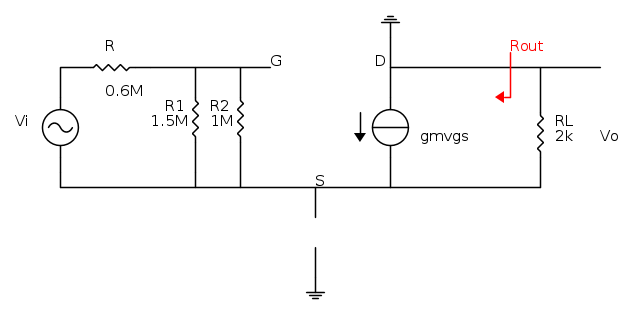

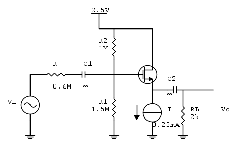

Devo fare il circuito per piccolo segnale per questo drain comune. Mi confermate se lo faccio giusto?
trascurando l'effetto early, il circuito dovrebbe essere questo.
Dove il generatore di corrente I è un aperto e l'alimentazione è massa per il segnale.
Se considero l'effetto early devo mettere r_0 in parallelo a R_L
Devo calcolare di questo il guadagno con e senza effetto early e la resistenza di uscita.
Senza l'effetto early io mi sono calcolato la tensione di gate come V_G=V_i\frac{R_1//R_2}{(R_1//R_2)+R}=V_i/2; V_S=0 quindi g_mv_{gs}=125*10^{-6}V_i dove g_m lo avevo calcolato prima g_m=\frac{2I_D}{V_{OV}}=250/mu S
a questo punto posso scrivermi l'equazione alla maglia e quindi \frac{V_o}{V_i}=-g_mv_{gs}R_L=-0.25 (possibile che venga così basso??? :? )
Se invece considero l'effetto early, ipotizzando che |V_A|=50V mi trovo r_0=\frac{|V_A|}{I_D}=\frac{50}{0.25*10^{-3}}=200k\Omega
quindi R_L//r_0\approx R_L e quindi\frac{V_o}{V_i}\approx -0.25
Ho fatto qualche boiata per caso?

[2] Re: Circuito per piccolo segnale di un MOS
Messaggioda Foto Utenteemacar » 12 giu 2014, 14:56
Non ricordo benissimo il modello a piccolo segnale dell'OPAMP ma mi sa che ti sei confuso un po'.
Nel modello a piccolo segnale hai inserito Gate Drain e Source che sicuramente non ci vanno.

[3] Re: Circuito per piccolo segnale di un MOS
Messaggioda Foto UtenteShika93 » 12 giu 2014, 15:47
Ho messo solo i nomi dei nodi per non perdermi nel circuito.
Il generatore g_mv_{gs} è il generatore pilotato in tensione del transistor.

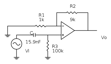

:-) Nel primo post hai inserito lo schema di un opamp in configurazione non invertente !
Di quale MOS stai parlando ? O_/

[5] Re: Circuito per piccolo segnale di un MOS
Messaggioda Foto UtenteShika93 » 12 giu 2014, 17:56
Ahhh porca paletta! Ho sbagliato file!

[6] Re: Circuito per piccolo segnale di un MOS
Messaggioda Foto Utenteemacar » 13 giu 2014, 11:05
Guardando solo R1 ed R2 dovrebbe già esserci qualcosa che non quadra. Il generatore da 2.5V è come se fosse un collegamento a massa per cui R1 ed R2 sono in parallelo con un nodo che coincide col Gate ed un nodo a massa mentre tu metti un nodo al Gate ed un nodo al Source.

[7] Re: Circuito per piccolo segnale di un MOS
Messaggioda Foto Utenteemacar » 13 giu 2014, 11:53
Comunque, se i miei ricordi di Elettronica 2 non mi ingannano, a parte il problema Source/massa è tutto a posto nel disegno. Ovviamente questo errore della massa di cambia tutti i conti.

[8] Re: Circuito per piccolo segnale di un MOS
Messaggioda Foto UtenteShika93 » 13 giu 2014, 12:44
Si si va a massa. Ci ho messo il circuito aperto proprio per far vedere che lì ci sarebbe stato il generatore di corrente visto che nel circuito di piccolo segnale si spengono tutti i generatori in continua (indipendenti)
Grazie mille!
