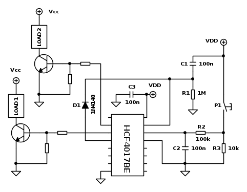

vorrei chiedere se esiste un circuito che possa fare le funzioni di un relè passo/passo
con alimentazione 3v e 1A
Similare ad un relè passo/passo

Ciao, su due piedi mi viene in mente l'impiego di un 4017 che dovrebbe funzionare anche con 3 volt (io non l'ho mai usato con meno di 5 volt) ma che non può assolutamente reggere correnti di 1 ampere. Quindi dovrebbe limitarsi a pilotare transistor di potenza adeguata.
Ma vediamo se arrivano soluzioni con componenti più "ad hoc".
Si, ogni uscita (una per volta) rimarrà "alta" anche dopo l'impulso. Tornerà "bassa" quando un nuovo impulso attiverà l'uscita successiva.
In pratica puoi ottenere una sorta di interruttore sequenziale comandato da un pulsante (similmente ad un relè), ovvero, ad ogni impulso sul pin 14 (clock) si attiveranno in modo sequenziale ognuna delle 10 uscite, a partire dalla prima (pin 3) per finire con l'ultima (pin 11), ma si può limitare il numero di uscite a quante effettivamente ne servono. E si può fare in modo di ripartire da capo ogni volta che il ciclo termina.

Per quanto riguarda il 4017 come interruttore sequenziale, ci sono thread vari sul forum, come questo ad esempio, ma per farti capire ciò che avevo in mente io, in questo schema trovi un 4017 (che ha già internamente i trigger di Schmitt sui pin 14 e 15) configurato in modo da attivare uno alla volta e ciclicamente due carichi indipendenti (usando quindi solo due uscite del 4017). Dando tensione al circuito, l'uscita 0 (pin 3) sarà "alta" e quindi si attiverà il carico 1, pigiando il pulsante P diventerà "bassa" l'uscita 0 e diventerà "alta" l'uscita 1 (pin 2), quindi si disattiverà il carico 1 e si attiverà il 2; pigiando di nuovo il pulsante P andrà "bassa" l'uscita 1 e diventerà "alta" l'uscita 2 (pin 4), ma questa è connessa al circuito di reset e quindi il ciclo riparte da capo attivando il carico 1. Ovviamente i transistor e le resistenze sulle uscite del 4017 sono indicativi e magari nel tuo caso ti ci vorrebbero dei mosfet (sempre che questo circuito possa fare al caso tuo).
