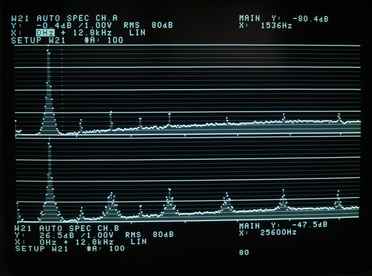

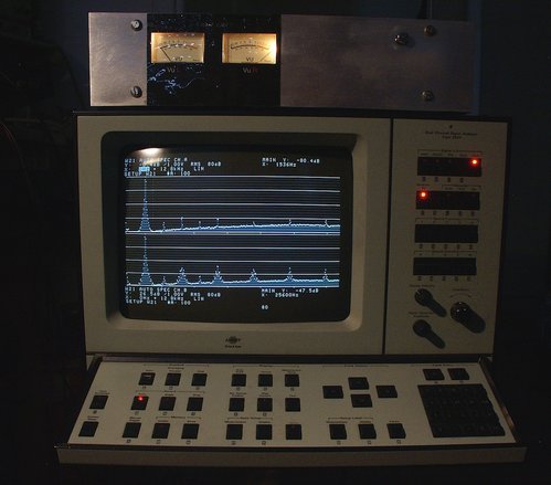

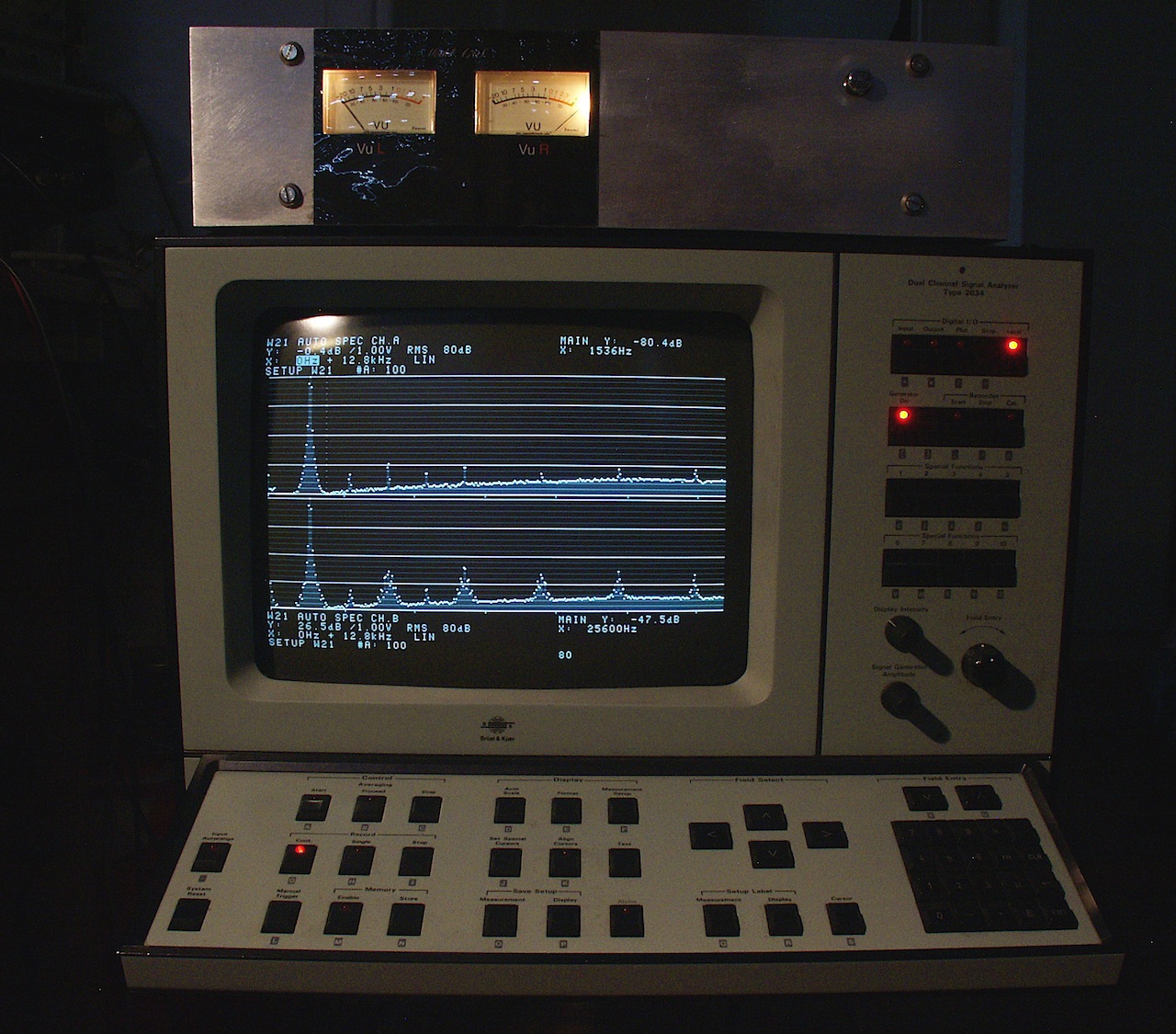

Posso fornire qualche informazione in più sulla distorsione del mio circuito, collegato ad un carico resistivo da 8 ohm. Ecco l'amplificatore appoggiato sopra il bellissimo analizzatore di spettro FFT che ho utilizzato (Brüel & Kjaer 2034):
Ed ecco una foto dello schermo. Sopra c'è lo spettro di ingresso (asse X: da 0 a 12,8 kHz, asse Y: scala di 80 dB, con riferimento in alto a -0,4 dB riferiti a 1 V RMS). Sotto c'è lo spettro di uscita (asse X: da 0 a 12,8 kHz, asse Y: scala di 80 dB, con riferimento in alto a 26,5 dB riferiti a 1 V RMS).
Ho regolato il mio generatore di segnali per fornire una sinusoide ad 1 kHz, di ampiezza tale che nello spettro di uscita si inizi chiaramente a vedere gli effetti della tosatura, nelle armoniche di ordine dispari. Se non ho sbagliato i calcoli, su un carico da 8 ohm 26,5 dB riferiti a 1 V RMS vogliono dire qualcosa dalle parti di 55 W di potenza media.
Non ho fatto i calcoli esatti, ma la distorsione in queste condizioni dovrebbe essere ancora sotto a 1 %. Con potenze in uscita più basse, la distorsione credo rimanga parecchio sotto 0,1%, ma ci andrebbe un generatore di segnali più preciso e forse poi lo strumento più adatto per misurarla sarebbe un distorsimetro.
