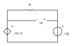

ciao a tutti, ho svolto questo esercizio in regime stazionario ed ho un piccolo dubbio sulla risoluzione del problema di cauchy..
Immagine
Determinare l'andamento di v_C(t) per t>0
Condizioni iniziali
i_R=0 A
v_C(0^-)= 0 V
i_L(0^-)= 1 A
Circuito per t>0
C \frac{dv_C}{dt} = i_L
i_R = \frac{v_g}{r_m+R}
v_C+L \frac{di_L}{dt} = \frac{v_g}{r_m+R}
LC \frac{d^2v_C}{dt^2}+v_C= \frac{v_g}{r_m+R}
\frac{d^2v_C}{dt^2}+\frac{v_C}{LC} = \frac{v_g}{LC(r_m+R)}
\frac{d^2v_C}{dt^2} + \frac{3}{4} v_C = \frac{3}{32}
le radici sono complesse :
\lambda = \frac{\sqrt 3 }{2} i ; - \frac{\sqrt 3}{2} i
quindi l'andamento di v_C dovrebbe essere :
v_C(t) = k_1 e^0 \cos \left (\frac{\sqrt 3 }{2}  t \right )+ k_2 e^0 \sin \left (-\frac{\sqrt  3 }{2}  t \right ) + \frac{3}{32}
per determinare k_1, k_2 dovrei imporre le condizioni iniziali quando t -> \infty giusto? ma come si fa? matematicamente abbiamo una funzione oscillante tra -\infty e +\infty

Messaggioda Foto UtenteMrCannelloni » 17 giu 2014, 20:06
scusami, cos'è rm iR??

Messaggioda Foto Utenteoiram92 » 17 giu 2014, 20:08
è un generatore di tensione pilotato in corrente, in questo caso è pilotato dalla corrente che che scorre nel resistore
ps : ho notato un errore..l'equazione differenziale corretta dovrebbe essere :
\frac{d^2v_C}{dt^2}+\frac{3}{4} v_C = \frac{3}{8}
comunque, a parte la modifica dell'integrale particolare, le radici restano invariate..

Messaggioda Foto UtenteMrCannelloni » 17 giu 2014, 20:44
I tuoi passaggi non mi convincono molto:
potrei sbagliarmi, ma qua pare tu stia considerando il generatore pilotato come una resistenza rm e non mi sembra giusto
[/quote]
sempre seguendo i tuoi passaggi credo che qui tu abbia dimenticato di moltiplicare l'equazione a destra per la resistenza R
oiram92 ha scritto:...
In ogni caso, in generale quando si ha bisogno di calcolare le costanti che tu hai chiamato k1 e k2, una volta ottenuto l'eqauzione corretta di questa:
oiram92 ha scritto:c
v_C(t) = k_1 e^0 cos(\frac{sqrt(3)}{2}  t)+ k_2 e^0 sin(-\frac{sqrt(3)}{2}  t) + \frac{3}{32}
bisogna imporre t=0 in modo dale da avere, nel tuo caso:
v_C(0) = 0 = k_1 cos(0)+ k_2 sin(0) + \frac{3}{32}
d v_C(0)/dt = \frac{iL(0)}{C} = 1/C  = k_1 \frac{sqrt(3)}{2} cos(0)+  \frac{3}{32}
Spero di esserti stato utile, perdonami se non riesco ad essere più chiaro O_/

Messaggioda Foto Utentegill90 » 17 giu 2014, 21:07
MrCannelloni ha scritto:ma qua pare tu stia considerando il generatore pilotato come una resistenza rm e non mi sembra giusto
In realtà questo è giusto, per la struttura della rete se consideri nelle equazioni il ramo con i_r questa è a tutti gli effetti una resistenza, si ottiene considerando la LKT:
v_g=r_mi_R+Ri_R
che risolta per i_R dà proprio quell'espressione.
Giustamente, quello che non è corretto è invece il passaggio
oiram92 ha scritto:v_C+L \frac{di_L}{dt} = \frac{v_g}{r_m+R}
in cui hai nel membro a sinistra tensioni e in quella a destra correnti.
Che il risultato non sia giusto lo puoi dire guardando lo schema: quella che tu hai ottenuto è una risposta oscillante, significa che le grandezze del sistema non verranno smorzate e rimarranno ad inviluppo costante anche a regime. Ma se consideri la rete a regime (t\rightarrow \infty) hai (d'ora in poi posta sempre gli schemi con FidoCadJ):
Che a regime fornisce una tensione fissa e stabile per v_c, che vale v_c=v_r=v_g\frac{R}{R+r_m}.

Messaggioda Foto UtenteRenzoDF » 17 giu 2014, 22:16
... io tirerei fuori l'induttore dal cestino. :mrgreen:
... che ne dici Foto Utentegill90 ;-)
Un condensatore ... senza un induttore ... si potrebbe annoiare. :D
Come ha già suggerito Foto UtentePietroBaima, consiglio poi a Foto Utenteoiram92 di rifare per bene, tutti i calcoli. :ok:
Le condizioni iniziali, per il calcolo dei coefficienti, come ti è già stato suggerito, sono le seguenti
\left\{ \begin{align}
  & {{v}_{C}}(0+)=0\,\text{V} \\
 & {{\left. \frac{\text{d}{{v}_{C}}}{\text{d}t} \right|}_{t=0+}}=\frac{{{i}_{C}}(0+)}{C}=\frac{{{i}_{L}}(0+)}{C}=2\,\,\frac{\text{V}}{\text{s}} \\
\end{align} \right.
L'integrale particolare te lo ricavi dalla relazione da te postata in [3], dove è facile vedere che una particolare soluzione costante per vC(t) porta l'uguaglianza ad essere soddisfatta.

Messaggioda Foto Utentegill90 » 17 giu 2014, 22:41
Hai ragione, che mona! A fare le cose troppo in fretta ho tolto troppa roba interessante... #-o
Grazie della correzione Foto UtenteRenzoDF! :ok:
