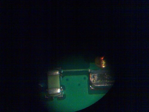

Messaggioda Foto Utentefarohp » 20 giu 2014, 17:47
Questo è il diodo rimosso la foto inviata dal mio amico è questa:
di cosa si tratta?
(sinceramente non mi ha spiegato perché è su circuito... non vorrei avesse fatto la foto ad altro componente)...

Messaggioda Foto Utentemarco438 » 20 giu 2014, 17:57
Mah, peggio di cosi' non si poteva fare; spera solo che qualcuno abbia la vista buona.
