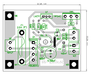

[38] Re: Cerco "trasformatorista"
Messaggioda Foto UtenteLemming » 21 giu 2014, 13:56
Ciao!
Ecco la PCB così come l'avrei concepita io... Che ne dite?
Ciao e grazie! ;-)

[39] Re: Cerco "trasformatorista"
Messaggioda Foto Utenteedgar » 21 giu 2014, 14:03
Il condensatore da 4700 uF sarà dura che sia così piccolo :D

[40] Re: Cerco "trasformatorista"
Messaggioda Foto Utentemarco438 » 21 giu 2014, 16:43
Ok, non mi pare ci siano errori ma, come dice Foto Utenteedgar dovrai modificare nel punto di innesto del condensatore C1 che, per quei valori ha un diametro oscillante tra i 25 e i 30mm.
Poi, gia' che ci sei usa trimmer come questi (multigiro) che sono un po' piu' precisi.
