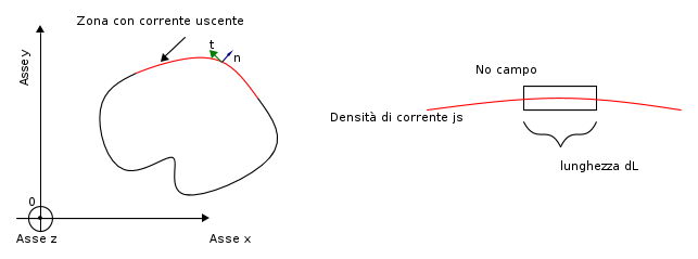

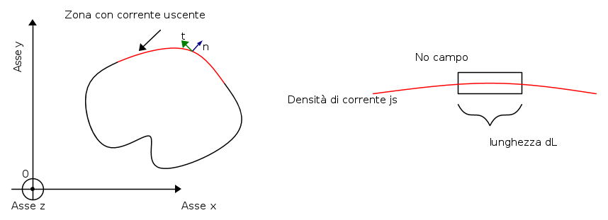

Io in pratica avevo capito così: immaginando un problema 2D, come quello del disegno in fondo, se calcolo \bf{n} \times \bf{H}, ottengo:
(n_xH_y-n_yH_x) \, \hat{\bf{z}}
Se poi considero il vettore tangente \bf{t} =\begin{pmatrix}
 t_x& \\
t_y &
\end{pmatrix}=\begin{pmatrix}
 -n_y&\\
n_x &
\end{pmatrix} ho:
(t_xH_x+t_yH_y) \hat{\bf{z}} = (\bf{ H} \cdot \bf{t} ) \, \hat{\bf{z}}
Considero il rettangolo rosso in figura; il lato maggiore ha lunghezza infinitesima; fuori dal dominio non ho campo H.
Se calcolo la circuitazione (considerando la corrente sul bordo \bf{j}_s uscente e il campo H costante nel tratto infinitesimo considerato), dalla terza legge di Maxwell si ha:
(\bf{ H} \cdot \bf{t}  )\, dl = j_s \,\,dl
Si ritrova l'espressione iniziale. Nel conto sono stati trascurati i contributi sui due lati minori (un po' come quando si dimostra la continuità della componente tangenziale di H su due diversi materiali)
In questo senso, effettivamente l'espressione \bf{n} \times \bf{H} "sostituisce" il rotore tradizionale della legge di Maxwell.
Io la storia delle correnti superficiali l'avevo capita in questo senso... Spero di non aver detto troppo scemate!
