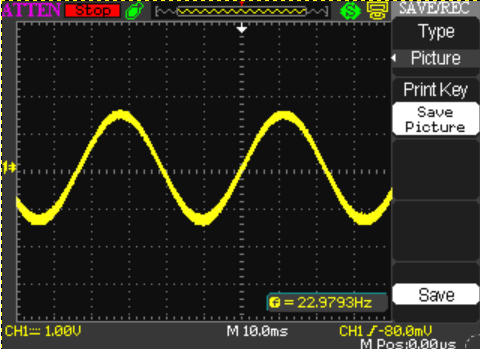

L'unico dubbio che mi sorge è se la scheda audio di un normale PC o portatile riesce a scendere a 23 Hz e come.
Anzi più che un dubbio è una curiosità!

[18] Re: Generatore di suoni 23 Hz
Messaggioda Foto Utentegill90 » 23 giu 2014, 21:16
Il limite inferiore però non credo sia un problema... perché dici che non ce la può fare?

Messaggioda Foto Utentesimo85 » 23 giu 2014, 21:28
Io ho fatto la prova. :-)
Ho eseguito questo script (con Octave) :
Codice: Seleziona tutto
bps = 32;       % bits per sample
sps = 44100;     % sample rate [samples/s]
freq = 23       % frequency of the tone [Hz]
nsecs = 5;      % number of seconds of the audio file
nsamples = sps*nsecs;
t = linspace(0, nsecs, nsamples);
wave = sin(2*pi*freq*t)';
noise = randn(size(t))';
wave_noise = wave + noise;
% create the amplitude window (creates the fade in and fade out when multiplied with the sine wave)
a = b = floor(.3*nsamples);
window = [linspace(0,1,a), ones(1,nsamples-a-b), linspace(1,0,b)]';
wavwrite(wave.*window, sps, bps, 'wave.wav')
wavwrite(noise.*window, sps, bps, 'noise.wav')
wavwrite(wave_noise.*window, sps, bps, 'wave_noise.wav')
Ho catturato (per sicurezza) l' output audio con l' oscilloscopio:
E non si sente una banana:
wave.zip
(861.37 KiB) Scaricato 95 volte
EDIT: con Audacity non si sente una fava. Con audacious qualcosina si.
PS: ho cambiato l' estensione del file wave.wav a .zip per poterlo allegare quindi non è un file compresso. :-)
