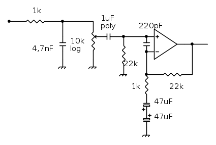

Potresti provare anche a mettere un filtro passa-basso prima del potenziometro, formato da una resistenza da 1kOhm e un condensatore da 4,7nF , che fermerebbe eventuali RF in uscita dal cellulare
(in ogni caso mettilo in modalità "aereo" durante la dimostrazione)

ho riprovato ed effettivamente in modalità aereo il disturbo non si presenta...prima di provare la tua soluzione,secondo te con un passabanda risolverei l'eventuale continua e le rf ?
anche a me è venuta in mente l'idea di mettere in modalità aereo durante la dimostrazione...la cosa strana è che il rumore è casuale....
tuttavia non ho capito la necessità del potenziometro visto che regolo l'audio attraverso la sorgente audio....(i potenziometri mi stanno anche antipatici
dean95 ha scritto:,secondo te con un passabanda risolverei l'eventuale continua e le rf ?
in realtà è proprio un filtro passa-banda, il condensatore da 1uF è il passa-alto (con la resistenza da 22k ha una frequenza di taglio di 7Hz) e il condensatore da 4,7nF con la resistenza da 1k forma un passa-basso con frequenza di taglio di 30kHz , il condensatore da 220pF indicato nel datasheet è un ulteriore passa-basso
nello schema ho omesso i componenti che nella fig.1 del datasheet sono siglati "Cs" (due condensatori di poliestere che io metterei da 1uF, uguali al condensatore di ingresso), "Cm" ed "Rm" che dovrai mettere, dello stesso valore del datasheet, ho omesso anche i pin n° 1, 5, 4, 7 e 8 dell'integrato
ok,non sono d'accordo però con la prima frequenza di taglio: io la farei a 60Hz (così non ho interferenze dalla rete)...
io li ho messi da 100nF..

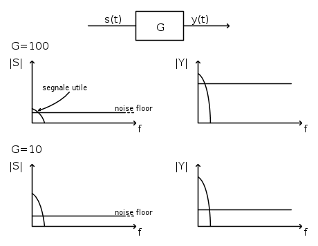

Sfrutto la pausa di studio dai convertitori di potenza per fare una precisazione.
La procedura che consigli di seguire è corretta, ma non è dovuta alla presenza di una linea di trasmissione che di rumore raramente ne introduce (almeno non rumore termico).
Se all'ingresso dell'amplificatore applichi un segnale di scarsa potenza, magari paragonabile a quella del rumore in uscita dal cellulare, dovrai amplificare tale sovrapposizione (segnale + rumore) con grandi guadagni degli stadi intermedi al fine di ottenere la potenza voluta in uscita. Il problema è che a te interessa amplificare il segnale, ma il rumore è nella maggior parte dei casi a larga banda e te lo becchi tutto moltiplicato per il guadagno complessivo della catena (senza considerare quello introdotto dai componenti intermedi).
Con un segnale di potenza maggiore puoi invece ottenere la stessa potenza all'uscita ma con guadagni più bassi (=> con il rumore in ingresso meno amplificato). Nello schema sotto hai i due casi: nel primo il segnale utile e il rumore hanno potenza paragonabile, mentre nel secondo si "alza il volume del cellulare". In genere il noise floor di questi dispositivi rimane costante, quindi la morale è che se il segnale è sovrapposto al rumore sin dall'inizio sei già fregato. E la seconda morale è che il rumore è meglio introdurlo alla fine della catena, altrimenti te lo amplifichi per tutto il tratto.
