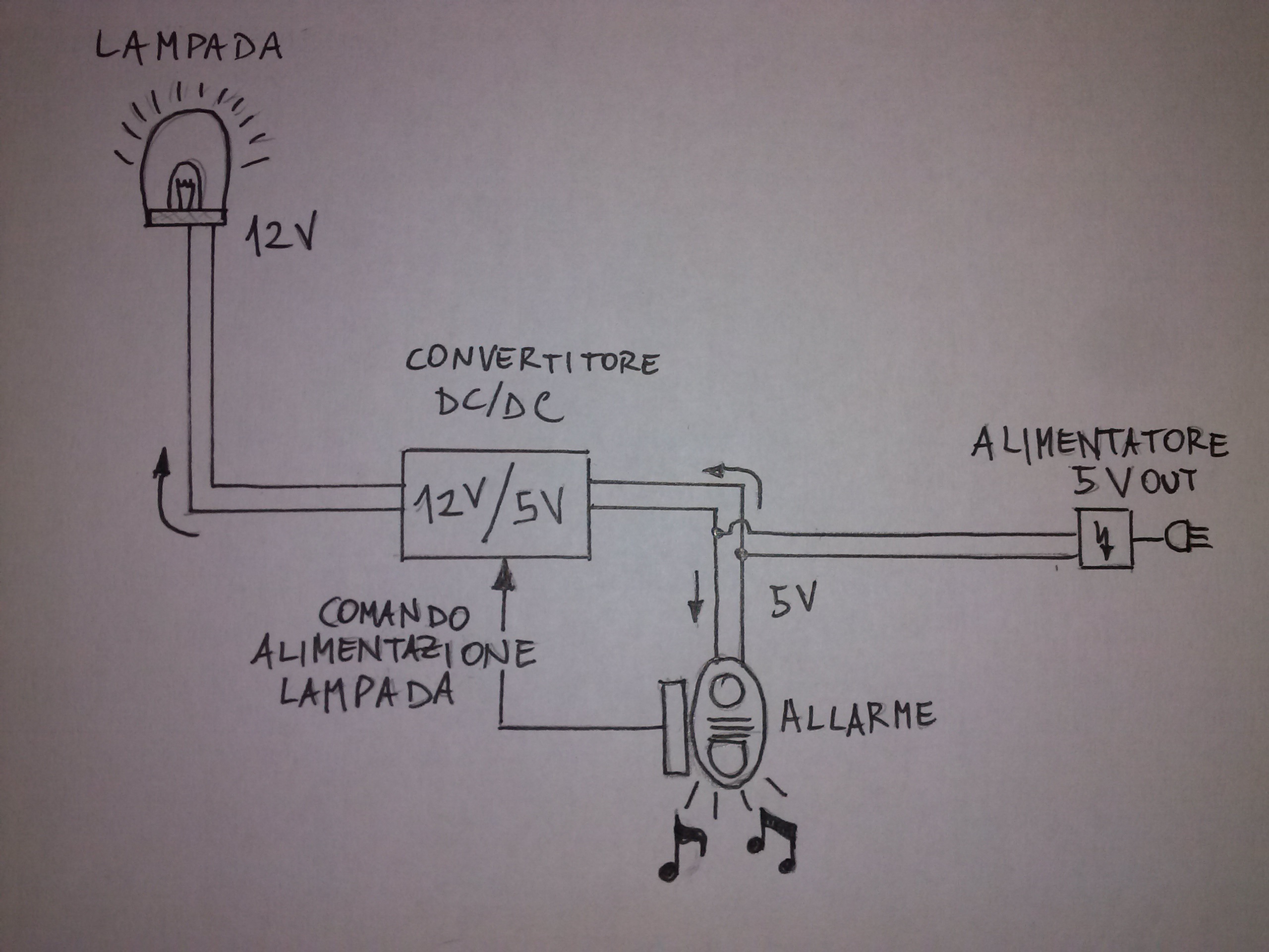

In sintesi, lo schema che avrei in mente sarebbe questo in allegato.
(chiedo scusa per il disegno un po' infantile, ma è l'unico modo che mi è venuto in mente per riuscire a spiegarlo)
Mi rimane sempre il dubbio di come "creare" il comando che darebbe l'alimentazione alla lampada, visto che dal buzzer dell'allarme escono sempre pochi milliVolt di tensione.
Grazie per l'attenzione

Alinik ha scritto:(chiedo scusa per il disegno un po' infantile, ma è l'unico modo che mi è venuto in mente per riuscire a spiegarlo)
Per fare gli schemi elettrici e' disponibile il tool FidocadJ, che permette anche agli altri di intervenire senza deverlo ridisegnare. Cosa impossibile su un 'immagine.
Se avessi letto le regole del forum non avresti avuto dubbi in proposito.
P.S. I circuiti non si creano ma si realizzano.

Dal tuo disegno non ci capisce come strutturi il tutto, mi sa che è molto meglio partire dall'esterno: a te servono 12V per la lampada e 5V per l'allarme. Piuttosto che ottenere 5V dall'alimentazione e convertirli "step-up" verso i 12V, non è meglio partire ricavandosi 12V dall'alimentazione, e da questi utilizzare un regolatore 7805 per ricavarsi i 5V che utilizzerai per l'allarme?
Poi, sei sicuro che i 500mV sull'allarme siano in continua?

Concordo che è piu' semplice partire da 12V e introdurre un convertitore per scendere a 5V.
Sono dubbioso sulla piccola tensione da te misurata: infatti è improbabile sia sufficiente ad alimentare il piccolo altoparlante... quindi sospetto che stai misurando il valore medio di un'onda quadra sui 5V (a frequenza probabilmente sul kHz) che alimenta il cicalino. Il fatto che non sia rilevata una tensione perfettamente nulla potrebbe dipendere semplicemente dal fatto che l'onda quadra non ha duty cicle pari al 50%.
Suggerirei di fare una misura della tensione in alternata... cosa che forse ti sara' difficile. Quindi al limite farei una misura in continua ma 'appendendo' un paio di componenti per facilitarti nel lavoro.
Infatta basta un banale raddrizzatore per rilevare solo le tensioni positive, e un condensatore per poter stabilizzare la misura ( o meglio un banale passabasso), e dovresti essere a posto.
Il circuito che ti potrei proporre è questo
In pratica invece di mettere i puntali del tuo multimetro direttamente ai terminali del cicalino, appenderei (provvisoriamente) i 3 componenti in figura.
La misura sarebbe da fare ai capi del condensatore.
Puoi anche ripetere la misure invertendo la polarità del diodo... infatti la sua direzione non è importante.
Questo circuito se ti permette di misurare qualcosa è in sostanza anche il circuito di controllo che ti serviva.... ovvero invece di misurare la tensione sul condenstatore puoi usare quel riferimento per pilorare un integrato che attiva il lampeggiante.
ti torna? :-)
