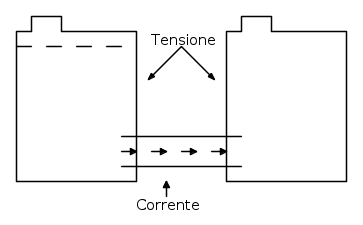

Prima di tutto vorrei che tu capissi la differenza tra tensione e corrente:
La corrente è il flusso di elettroni che attraversa un conduttore. (si misura in ampere)
la tensione è la differenza di potenziale tra due regioni spaziali distinte, dovuto ad un numero diverso di cariche tra le due regioni (in questo caso + e -) (si misura in volt)
Immagina due serbatoii collegati con un tubo, uno pieno e uno no, quando apri la valvola che fa passare l'acqua si inizia a riempire quello vuoto, ecco l'acqua che scorre è come la corrente, mentre il dislivello dell'acqua è la tensione.

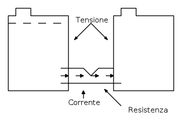

Con un potenziometro NON regoli la corrente, ma la tensione.
Noto che ti mancano le nozioni di base di elettronica ed elettrotecnica.
La resistenza elettrica è una grandezza fisica scalare che misura la tendenza di un corpo ad opporsi al passaggio di una corrente elettrica, quando sottoposto ad una tensione elettrica.
in sostanza si avrà questo:
La resistenza si misura in ohm, quello che dici tu " K " è un multiplo, e significa che devi mettere 3 zeri dietro il valore indicato, quindi: 1K = 1000 Ohm, 50K = 50 000 Ohm. ci sono anche i MegaOhm che si indicano con la "M" quindi 3M = 3 000 000 Ohm o 50M = 50 000 000 Ohm.
