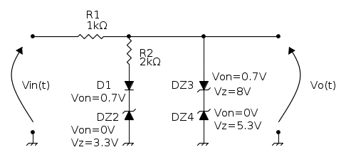

Messaggioda Foto Utentegranturismo » 26 giu 2014, 23:24
Scusami abbiamo avuto l stessa idea ma tu sei stato nettamente più veloce.
Per tensioni tra 0V e +0.7V credo che tutti i diodi siano come interruttori aperti. Per tensioni tra +0.7V e +10V :
D1 è acceso DZ2 è interdetto DZ3 è acceso e DZ4 è interdetto. Spero di non avere scritto troppe castronerie.

[22] Re: Esercizio di elettronica con diodi
Messaggioda Foto UtentePietroBaima » 26 giu 2014, 23:26
quindi in questa condizione la tensione di uscita quanto vale?

[23] Re: Esercizio di elettronica con diodi
Messaggioda Foto Utentegranturismo » 26 giu 2014, 23:31
Ecco qui vengono fuori le mie grosse lacune a valle. Per quel poco che ho capito tra 0V e +10V la tensione in ingresso è identica a quella in uscita, dal momento che i 2 rami finiscono sempre con 2 diodi interdetti. Mi lascia dubbioso solo il fatto che su R1 ci sia o no una caduta di tensione.

[24] Re: Esercizio di elettronica con diodi
Messaggioda Foto UtentePietroBaima » 26 giu 2014, 23:38
Ho aggiunto i valori allo schema di prima, così non devo più riaprire l'immagine del primo post :D
Nota bene cosa succede quando la tensione arriva a 4V...

[25] Re: Esercizio di elettronica con diodi
Messaggioda Foto Utentegranturismo » 26 giu 2014, 23:42
Principalmente non capisco 2 cose perché si accende a 4 e non bastano 3.3? perché il diodo precedente assorbe 0.7 volt e quindi ci vogliono 4 volt in ingresso per accendere lo zener? In secondo luogo nell' immagine veniva fornito -3.3V, tu hai messo 3.3V vuol dire che del segno della tensione nello zener non me ne interesso?

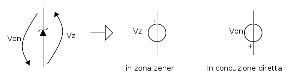

[27] Re: Esercizio di elettronica con diodi
Messaggioda Foto UtentePietroBaima » 26 giu 2014, 23:46
Un diodo "normale" è
  1. in polarizzazione diretta è un generatore di tensione pari a Von;
  2. in polarizzazione inversa è praticamente un circuito aperto.
Lo zener è:
  1. in polarizzazione diretta è un normalissimo diodo, cioè un generatore di tensione pari a Von;
  2. in polarizzazione inversa è praticamente un circuito aperto finché non supero la tensione di zener, quando la supero diventa praticamente un generatore di tensione pari a Vz.
Solve et repete :D

[28] Re: Esercizio di elettronica con diodi
Messaggioda Foto UtentePietroBaima » 26 giu 2014, 23:58
granturismo ha scritto:Principalmente non capisco 2 cose perché si accende a 4 e non bastano 3.3?
Prova a fare un equivalente con i generatori di tensione.
granturismo ha scritto:perché il diodo precedente assorbe 0.7 volt e quindi ci vogliono 4 volt in ingresso per accendere lo zener?
Non è giusto dire "assorbe". Una tensione è "presente", non "assorbita".
Sì, ci vogliono 4V per far accendere lo zener (3.3V+0.7V)
granturismo ha scritto: In secondo luogo nell' immagine veniva fornito -3.3V, tu hai messo 3.3V vuol dire che del segno della tensione nello zener non me ne interesso?
Non mi piace indicare quella tensione con un meno, perché secondo me si crea confusione.

[30] Re: Esercizio di elettronica con diodi
Messaggioda Foto Utentegranturismo » 27 giu 2014, 0:10
Ok, forse ho capito Devo avere 4V in entrate per fare in modo che D1 rimanga acceso anche quando si accende DZ2 in modalità generatore di tensione zener, per fare in modo che tra anodo e catodo di D1 rimangano la differenza di 0.7 volt necessaria a farlo accendere? Quindi in questo momento su vout ho 4 volt? Ma in tutto questo le resistenze non contano nulla? perché la tensione rimane stabile in uscita a 4 volt fino a quando a questo punto non arrivo a 6 volt e inizio a analizzare il secondo ramo?
