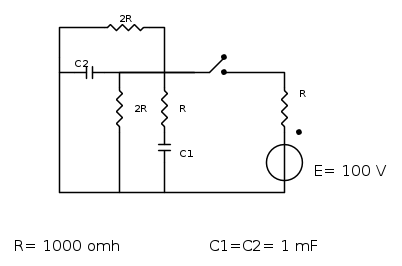

quindi andando per tentativi affronto questo circuito
in regime stazionario prima dell'apertura del tasto che avviene all'istante t=0.
Determinare la tensione nei condensatori all'istante t=0- e l'andamento temporale della tensione VC2(t) per t > 0.
Con il tasto chiuso noto che le tensioni ai capi di dei C sono uguali e con il partitore di corrente trovo che
V_c1=V_c2= 50 V

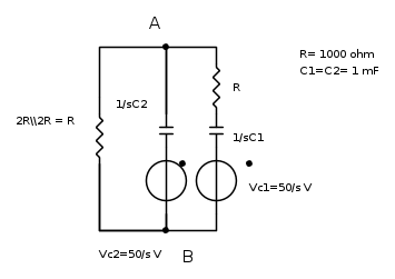

inserisco i generatori equivalenti, di tensione in questo caso e ridisegno il circuito aprendo il tasto
Posso trascurare il ramo con il mio GIT perché aperto ..
a questo punto dovrei esprimere la Vc2 nel tempo.. ma non so come.

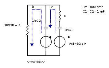

esprimerei la corrente che attraversa C2 e quindi
Studierei le due maglie trovandomi le due correnti e scrivendo le cadute di tensione alle maglie .
Alla maglia di destra
V_c_1-V_c_2-i_2\cdot\frac {rcs+1}{cs}-i_1\cdot\frac {1}{cs}=0
alla maglia sinistra
V_c_2-i_1\cdot R- i_2\cdot\frac {1}{cs}=0

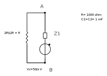

Se in una maglia trovo 2 generatori di tensione uguali, li posso sostiture con un generatore della stessa tensione che lavori sul parallelo dei rispettivi rami dei 2 generatori di partenza??
mentre con millman la V_A_B= \frac{\frac{\frac{50}{s}}{\frac{1}{sC}} + \frac{\frac{50}{s}}{R+ \frac{1}{sC}}}{\frac{1}{R}+sC+\frac{sC}{RCs+1}}
e sviluppandola , errori a parte, V_A_B= \frac{50}{s}(Cs+\frac{Cs}{RCs+1}) \cdot \frac{R(RCs+1)}{(RCs+1)+RCs(RCs+2)} ;
V_A_B= \frac{50}{s}\cdot\frac{RCs(RCs+2)}{(RCs+1)+RCs(RCs+2)}
SE fosse giusta la tensione , avrei comunque la tensione tra il nodo AeB mentre a me serve studiare la tensione ai capi di C2, quest'ultima è data dalla corrente che attraversa C2?

RenzoDF ha scritto:C'è un proverbio tibetano che dice "Un generatore è meglio di due" :-)
... se poi mi dici che concordi nell'utilità ma che non sai come trarne vantaggio, sono io che non capisco.
Non traggo vantaggio dal metodo ''falsa posizione'' visto che ho serie lacune nei metodi classici ancora..
ma ne ho capito l'utilità nel risparmio di calcoli arrivando allo stesso risultato
Z_1=\frac{RCs+1}{Cs(RCs+2)}
V_A_B=\frac{50}{s}\cdot\frac{RCs+2}{(RCs+1)+RCs(RCs+2)}
RenzoDF ha scritto: Direi che sia sufficiente sottrarre il GIT inferiore per ricavarla.
Potresti indicarmi come?
V_A_B-V_C=\frac{50}{s}\cdot\frac{RCs+2}{(RCs+1)+RCs(RCs+2)}-\frac{50}{s} ?
RenzoDF ha scritto:Le correnti di maglia non corrispondono sempre alle correnti di ramo, non credi?
Si teoricamente dovrei saperlo, ma quelle I_1 e I_2 volevano essere fittizie non di ramo.
Io ci vedo 3 maglie di cui due indipendenti.. ma niente, faccio sempre gli stessi errori.

[6] Re: Laplace andamento V(t)
Messaggioda Foto UtenteRenzoDF » 28 giu 2014, 21:33
Ziobob ha scritto:...Potresti indicarmi come?
Proprio così :ok:
Ziobob ha scritto:... quelle I_1 e I_2 volevano essere fittizie non di ramo....
Appunto, quelle due sono correnti fittizie e nei rami comuni a due maglie adiacenti, per le cadute di tensione devi usare la loro somma algebrica ovvero, nel tuo caso, scrivere le due KVL come segue
\left\{ \begin{align}
  & {{V}_{{{C}_{1}}}}-{{i}_{2}}\left( R+\frac{1}{s{{C}_{1}}} \right)-({{i}_{2}}-{{i}_{1}})\frac{1}{s{{C}_{2}}}-{{V}_{{{C}_{2}}}}=0 \\
 & {{V}_{{{C}_{2}}}}-({{i}_{1}}-{{i}_{2}})\frac{1}{s{{C}_{2}}}-{{i}_{1}}R=0 \\
\end{align} \right.

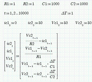

Volevo infatti proporti una soluzione alternativa,
senza Laplace o equazioni differenziali, ma utilizzando
semplicemente il metodo delle differenze finite.
Il circuito è
e, chiamate Vc1 e Vc2 le tensioni ai condensatori,
possiamo scrivere
Vc2=R2\cdot (ic1+ic2) con
ic1=\frac{Vc1-Vc2}{R1}
Sappiamo poi che la tensione di un condensatore in scarica
è ricavabile da
C\cdot \frac{dVc}{dt}=ic
Applicando le differenza finite, quest'ultima è
C\cdot\frac{Vc_t-Vc_{t-1}}{\Delta T}=ic_{t-1}

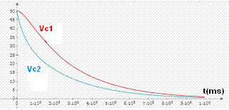

Implementando la procedura in Mathcad Express, con R in kohm,
C in uF, Vc in V, ic in mA e \Delta T=1ms
si ottengono immediatamente gli andamenti di Vc1 e Vc2:
Foto Utenteg.schgor
