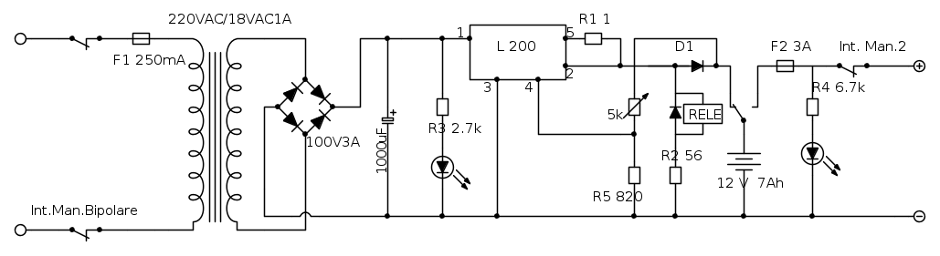

Per la dissipazione sull'integrato (approssimativamente):
- 24 V a valle del ponte - circa 14V in uscita = 10V
- corrente, con R1 1,2Ω, circa 0,4A
Quindi potenza massima da dissipare sull'L200: 10 x 0,4 = 4W.
Quella è una approssimazione per eccesso perché, sotto carico, i 24 V saranno un po' meno. Di quanto meno dipenderà dalla potenza del trasformatore.
Anche lo 0,4A è stato preso un po' per eccesso, ma con la tolleranza del resistore R1 e la tolleranza sul riferimento a 0,45V del'integrato è meglio stare un po' larghi ;-)

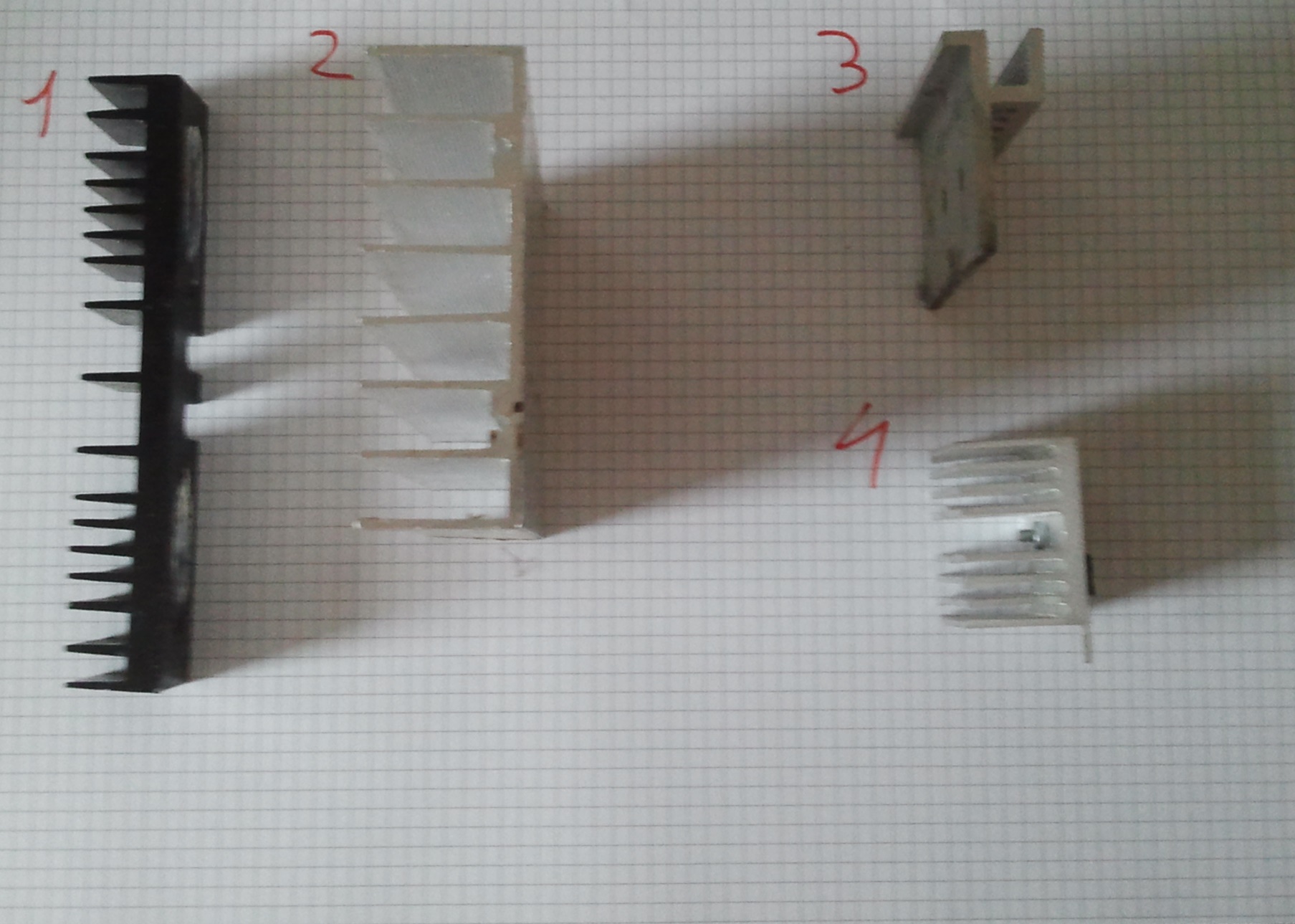

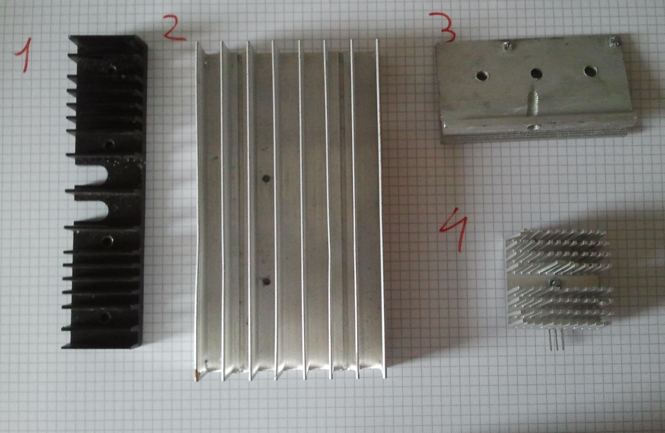

Se cambio R1=1ohm e mettiamo la situazione sfavorevole di avere 5W da dissipare, che dissipatore ho bisogno, cioè avendono a casa un po, come faccio a capire qual è quello più adatto?

Enermax ha scritto:.....cioè avendono a casa un po, come faccio a capire qual è quello più adatto?
Se ce li fai vedere te lo diciamo noi; metti anche le misure.

A pomeriggio scatto qualche foto dei dissi.
Ho sostituito Int.Man.1, con un interruttore bipolare a monte del trasformatore.

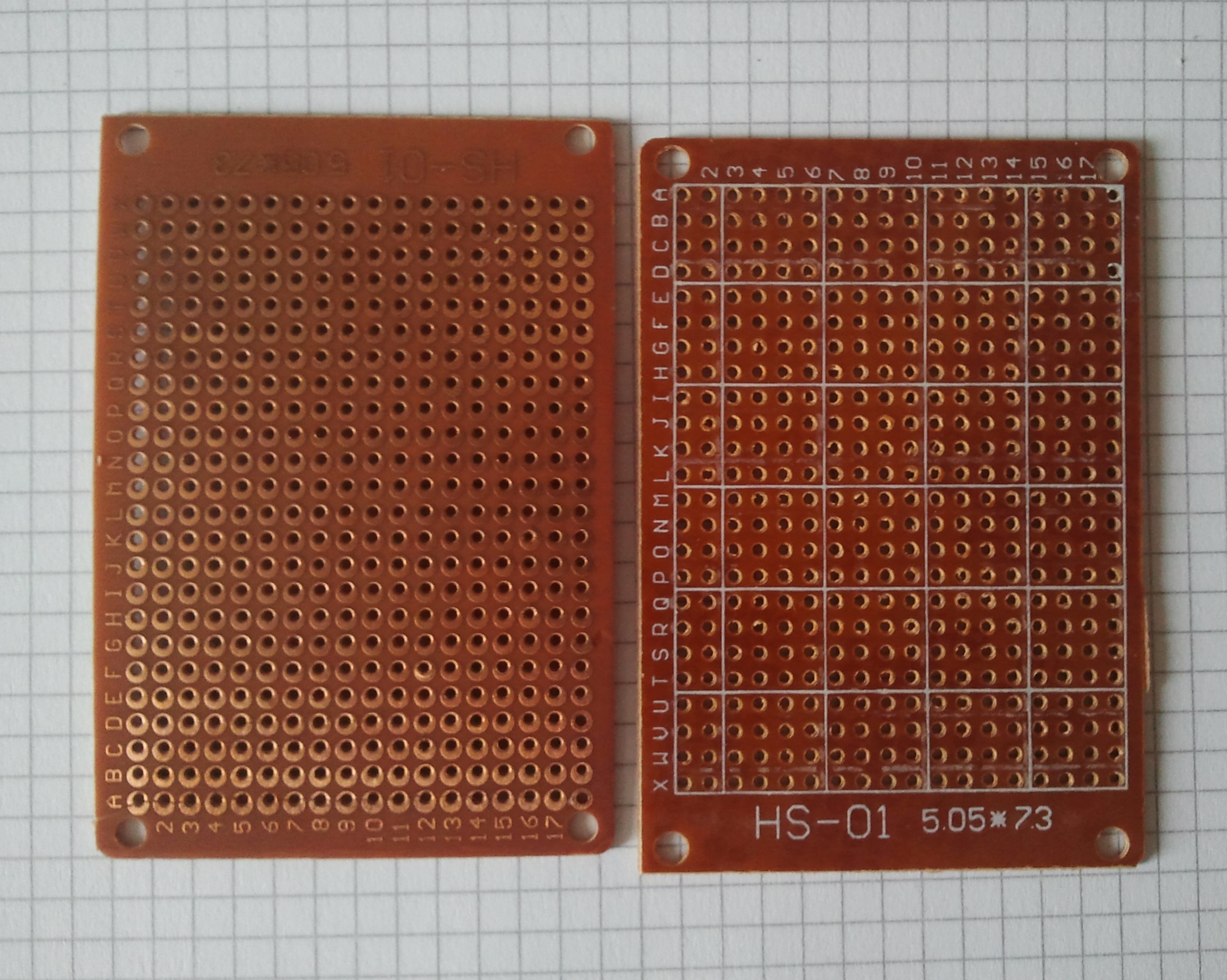

Non avendo mai fatto PCB, a parte a livello scolastico, per questo circuito è indicato il PCB o basta la millefori?
In caso di PCB, come trasformo lo schema?

Messaggioda Foto Utentemarco438 » 29 giu 2014, 13:11
Se non hai mai fatto PCB, meglio se adoperi una millefori risparmierai in tempo e denaro.
Ora non posso ma, in serata, posso disegnare e proporti uno schema pratico per il montaggio.
P.S. Se sei d'accordo su quanto sopra, fammi anche una foto del rele' e dimmi se i led devono stare sulla basetta o vanno portati fuori con due fili; lo stesso per il trimmer/potenzimetro.

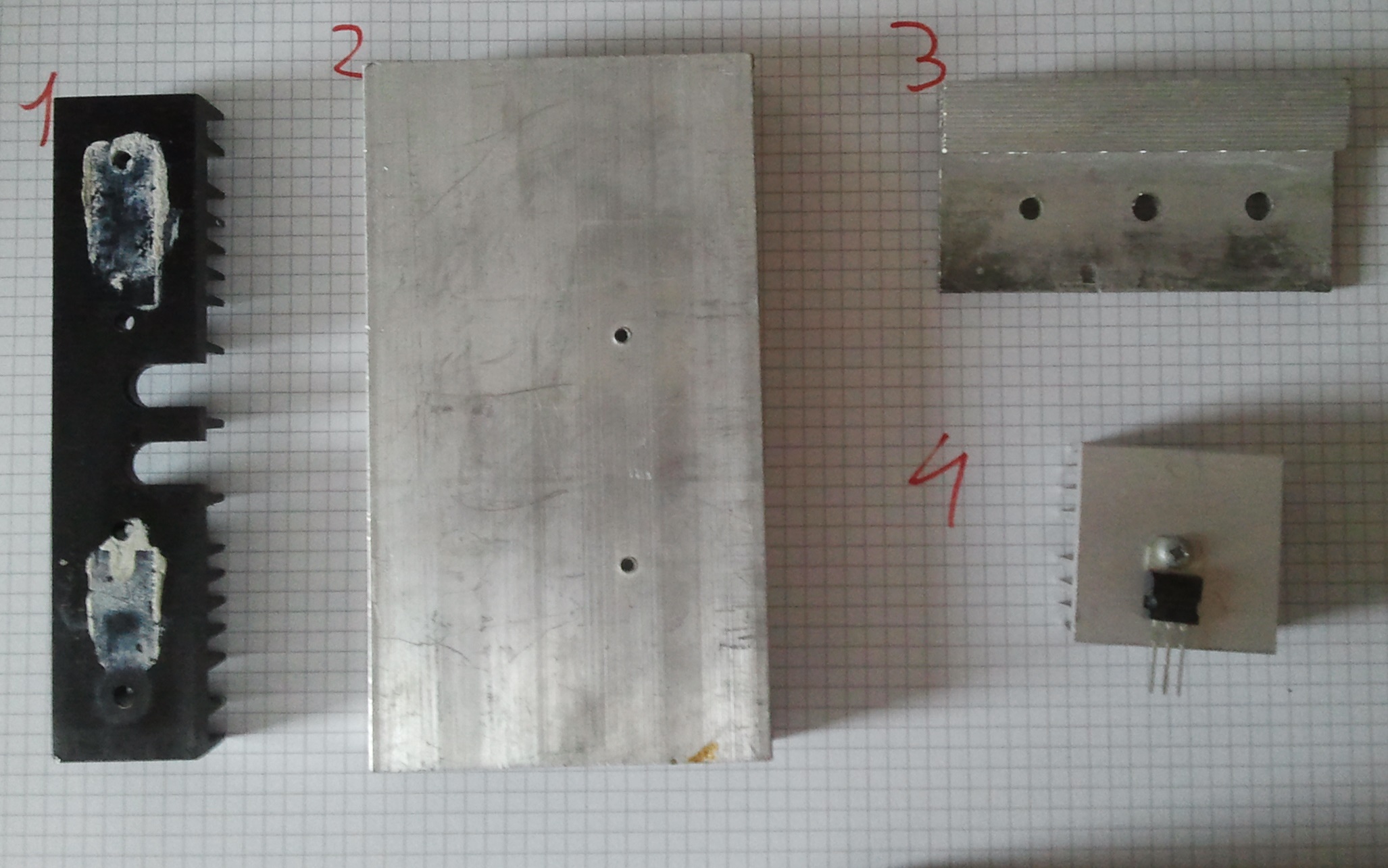

Messaggioda Foto UtenteEnermax » 29 giu 2014, 13:48
Ecco le foto dei dissipatori:
1)12.5x2.5x2cm
2)13.5x7.5x2.5cm
3)7.5x4x1.5cm
4)3.7x3.7x2.5cm (c'è su un lm317)

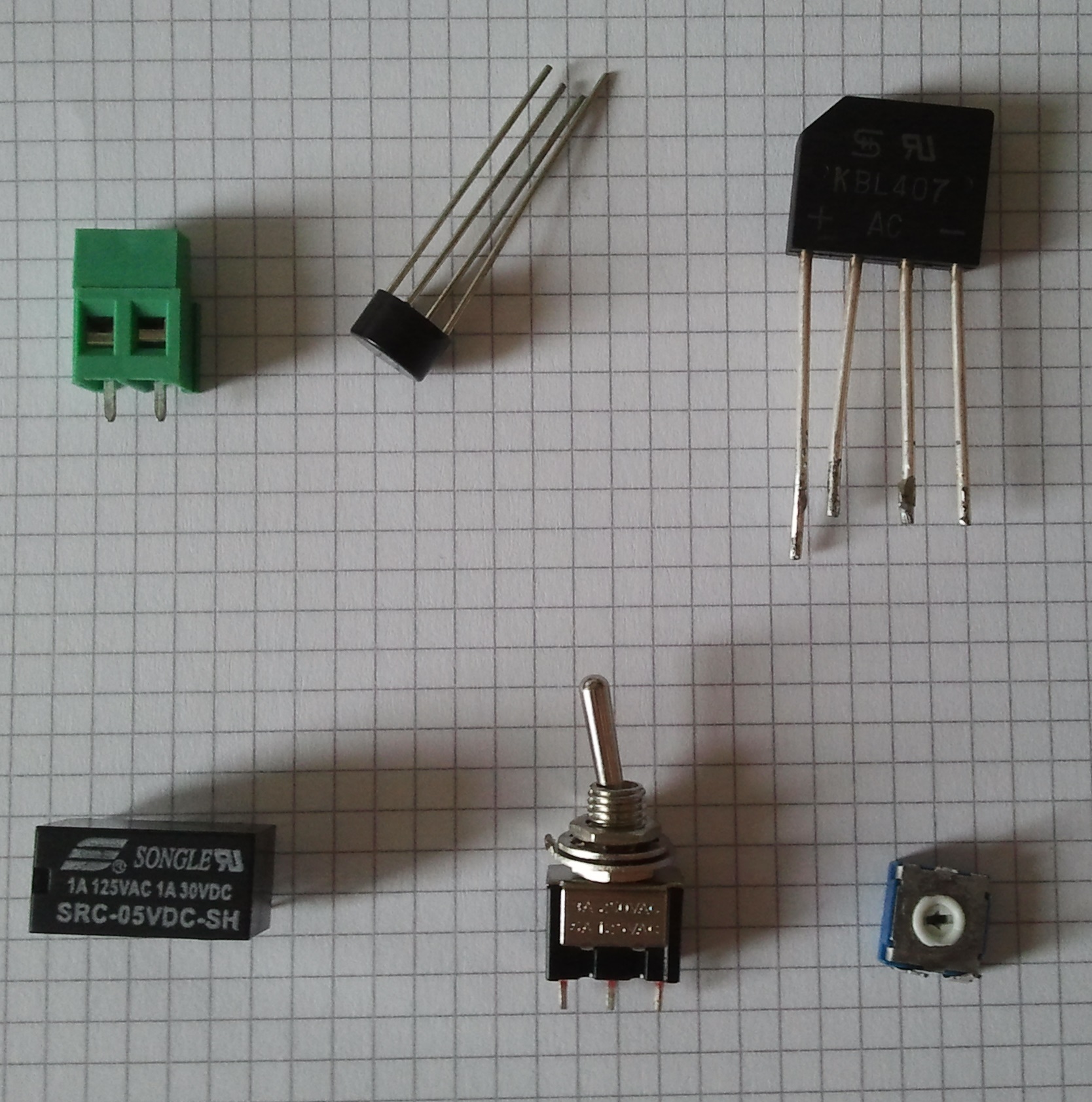

Messaggioda Foto UtenteEnermax » 29 giu 2014, 13:51
La foto dei componenti che utilizzerò, ponte diodi da 1,5A o 4A, morsetti doppi, trimmer, interruttore a levetta, relè e le millefori a disposizione che sono di questo tipo, musura 5x7cm.
Il trimmer lo lascio su basetta i due led li porto fuori con due cavetti. Per i fusibili utilizzerei un porta fusibile da saldare su basetta
I due diodi, D1 e il diodo in parallelo alla bobina, vanno bene dei 1N4007?
Grazie mille per l'aiuto e il tempo che stai dedicando

Messaggioda Foto Utentemarco438 » 29 giu 2014, 13:55

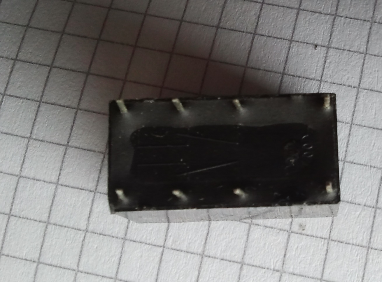

Quelle basette non mi piacciono granche' :evil:
Del rele' volevo vedere la piedinatura e, possibilmente, le misure.
Gli 1N4007 vanno bene.

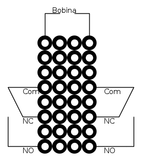

[50] Re: Centralino per luci emergenza
Messaggioda Foto UtenteEnermax » 29 giu 2014, 14:15
Le basette sono delle cinesate, ne ho prese 10 a meno di 2 euro ahah, ne comprerò altre migliori.
Non sapevo come fare, ho fatto una cosa così, spero si capisca.
