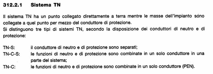

Messaggioda Foto Utentegioca21 » 29 giu 2014, 17:41
ivano ha scritto:TN: neutro a terra e masse collegate al neutro.
Scusami tanto, ma la definizione di sistema TN delle 64-8 è questa:
In nessun caso si parla di collegamento delle masse dell'impianto al neutro.
Quelli erano altri tempi.

[14] Re: Sistemi di distribuzione elettrica
Messaggioda Foto Utenteivano » 29 giu 2014, 22:34
leggi bene cio che hai scritto e vedrai che dice chiaramente: le masse sono collegate a quel punto tramite il conduttore di protezione

[15] Re: Sistemi di distribuzione elettrica
Messaggioda Foto Utenteattilio » 29 giu 2014, 23:22
Mi sento di dare ragione ad Ivano, non fosse altro per quello che ritengo un motivo semantico.
Se la prima lettera del sistema, si riferisce al collegamento del neutro (secondario del trasformatore), la seconda lettera è risaputo identificare il collegamento delle masse degli utilizzatori.
In questo caso le masse sono collegate al neutro del sistema attraverso un conduttore separato (il PE).

[16] Re: Sistemi di distribuzione elettrica
Messaggioda Foto Utentegioca21 » 30 giu 2014, 0:22
Sono spiacente, ma resto della mia opinione.
Il collegamento delle masse al neutro era una pratica ammessa dalle norme CEI nei primi anni 60 (quando portavo ancora i pantaloncini corti, ecco il motivo di una fotografia che tradisce la mia nostalgia per quegli anni) e successivamente proibita.
Da molti anni le masse vanno collegate al conduttore di protezione PE (per il TN-S, ma con il TN-C o il TN-C-S le cose non cambiano comunque) e non al conduttore di neutro N.
Il fatto che poi entrambi questi conduttori confluiscano nel centro stella del trasformatore lo trovo semanticamente irrilevante.

[18] Re: Sistemi di distribuzione elettrica
Messaggioda Foto Utentebadilant » 30 giu 2014, 12:44
Nel caso di sistemi TN-S , le masse vanno solo ed esclusivamente collegate al conduttore di terra denominato PE, e non al neutro N.
Nel caso di sistemi TN-C, le masse vanno collegate ad un unico conduttore che si chiama PEN, se fosse presente anche il PE , non sarebbe allora un sistema TN-S.
Per me avete tutti e due ragione, ma non riuscite a mettervi d'accordo. O_/

[20] Re: Sistemi di distribuzione elettrica
Messaggioda Foto Utenteattilio » 30 giu 2014, 14:01
badilant ha scritto:Nel caso di sistemi TN-S , le masse vanno solo ed esclusivamente collegate al conduttore di terra denominato PE, e non al neutro N.
Ivan, nessuno discute su questo punto, ci mancherebbe.
Ma dov'è collegato il suddetto PE in un impianto TN-S se non al neutro del sistema?
Ovviamente il collegamento deve essere esclusivamente quello a monte di tutto l'impianto, ovvero sul centrostella del trasformatore.
Da quel punto in poi, il PE risulta elettricamente in parallelo al neutro del sistema anche se la sua funzione assolve a tutt'altro compito.
Per questo motivo la nomenclatura TN, indica con la seconda lettera il collegamento franco al neutro (centrostella) del sistema e non ad un impianto di terra locale (TT, IT), poi è tacito che tale collegamento viene eseguito per mezzo del PE (che non è "la terra" !)
