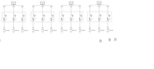

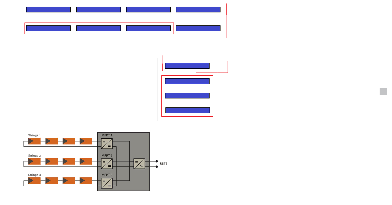

salve a tutti, sono alle prese con la progettazione (accademica) di un impianto fotovoltaico. L'impianto ha una potenza di picco di 51kWp, utilizzando 4 inverter cui afferiscono 3 stringhe da 17 moduli.
Ogni modulo ha una potenza di picco di 250 Wp.
E' possibile il collegamento disegnato nella figura in allegato, con moduli installati sulla copertura di un edificio?
Ho previsto 4 inverter con potenza nominale lato cc 12.9 kW e 3 mppt, cui sono collegate le stringhe contenute nei riquadri rossi in figura.
Vi è un parallelo di 3 stringhe secondo quanto mostrato nella medesima immagine (un mppt per ogni stringa).
Grazie a chiunque dirà la sua in merito

Ciao Vombato, in via generale, quanto configuri un sottocampo fotovoltaico (porzione dell'intero impianto da collegare ad un inverter) devi tener conto di alcuni concetti di base come, rispettare le tensioni di ingresso ammesse dall'inverter (quindi la tensione totale di stringa non deve eccedere quella ammessa dall'inverter, fai anche in modo di non stare ai limiti della tensione minima sennò l'inverter rischia di non partire), rispettare le correnti di ingresso ammesse dall'inverter (stesso discorso delle tensioni), e stare attento che ad uno stesso ingresso (un MPPT indipendente) non si verifichi la condizione di moduli diversamente esposti o con caratteristiche elettriche diverse (ottimizzazione del sottocampo, in quanto se su una stessa stringa hai moduli esposti diversamente allora tutta la stringa lavora male, e se sta in parallelo con altre stringhe tutto il parallelo lavora male), rispettato ciò la configurazione del sottocampo è OK, puoi modificare le tue configurazioni a seconda dell'esigenza ma sempre rispettando questi vincoli (ma dal disegno vedo quattro pannelli per stringa, è solo un immagine concettuale?), poi rimane tutto il discorso delle protezioni e del loro dimensionamento. Spero di aver dato un valido contributo O_/

Rispettato quando detto da Foto Utentecarlone il fatto di avere un MPPT per ogni stringa è già una buona ottimizzazione

grazie a tutti per i preziosi cotnributi :) effettivamente avevo dimenticato di scriverlo nel post iniziale, i quattro pannelli per stringa sono solo concettuali, in realtà ce ne sono 17 ma era impossibile disegnarne così tanti :D tutte le verifiche su correnti e tensioni sono rispettate,le ho verificate proprio seguendo il quaderno tecnico 10 della ABB;) l'unica cosa che mi pesava era usare 4 inverter in luogo di 3 (avrei preferito "spendere" di meno), non ho trovato inverter con 4 MPPT (credo che non ne esistano per le potenze in gioco).
i pannelli sono dello stesso tipo e con medesima orientazione (tilt=30° e azimut=-34.3°).

posso prevedere un quadro di campo per ciascun gruppo di stringhe che afferisce ad ogni inverter, come mostrato in figura?

fare un collegamento molto lungo per una stringa suddivisa su due parti diverse di fabbricato ti espone ad un rischio di maggiore sensibilità a sovratensioni indotte, in quanto hai creato una spira molto grande, che è cosa da evitare, una precauzione è aver cura di "twistare" positivo e negativo.. almeno in teoria è così.
