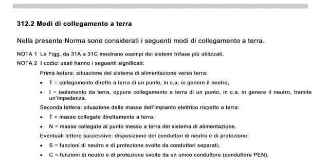

Visto che Ivan ha parlato di norme, allora posto uno screen shot della 64-8 6a edizione, supponendo che la 7a non abbia stravolto le regole impiantistiche né quelle tecniche ;-)
La norma tecnica, parla di "masse collegate al punto messo a terra del sistema di alimentazione", che generalmente è appunto il neutro, [da qui l'abbreviazione equivocabile di masse connesse al neutro del sistema].
Per quanto però ipotizzato in [1], il punto messo a terra potrebbe essere una fase, ed allora saremmo su un TF ;-) (questa è una battuta).

Attilio ha scritto:La norma tecnica, parla di "masse collegate al punto messo a terra del sistema di alimentazione", che generalmente è appunto il neutro
Non sono d’accordo, il " punto messo a terra del sistema di alimentazione" è il centro stella del trasformatore, non il neutro, per il semplice motivo che il neutro non è un punto.
Per quanto riguarda l’acronimo TN, questo identifica il “sistema”. La lettera N, in particolare, non identifica il conduttore al quale collegare le masse degli utilizzatori.

gioca21 ha scritto:Non sono d’accordo, il " punto messo a terra del sistema di alimentazione" è il centro stella del trasformatore, non il neutro, per il semplice motivo che il neutro non è un punto.
Guardo il secondario di un trasformatore Dyn, vedo i tre poli di fase e un polo contraddistinto a volte da un anello azzurro. E' il colore che individua il punto neutro del sistema, il comune degli avvolgimenti, il centrostella, chiamalo come vuoi. Su quel polo, viene imbullonata la corda del neutro (che normalmente non è ancora di colore blu, ha anche essa però la sua termoretraibile azzurra) e nel caso di collegamento a terra di questo polo del trasformatore, vedo anche un cavo giallo/verde.
Da questa particolarità nasce la mia ipotesi che il centrostella-neutro-punto comune degli avvolgimenti secondari, sia messo a terra.
Da questo collegamento a terra poi, si diparte un altro conduttore, chiamato PE che nei TN-S si collega esclusivamente alle masse degli utilizzatori e sul quale si richiudono le correnti di guasto "a terra" (dove la terra è in realtà fatta di rame) con valori molto prossimi a quelli di un cortocircuito fase/neutro, almeno quando trattasi di guasto franco.
Questo mi dice che quel PE alla fine non è elettricamente tanto diverso da N (stavolta e solo questa, inteso come conduttore) seppure come detto serva a tutt'altro scopo.
Per il resto,
Foto Utentegioca21 ha scritto:La lettera N, in particolare, non identifica il conduttore al quale collegare le masse degli utilizzatori.
No, non il conduttore azzurro, bensì il punto! Infatti un sistema che avesse come riferimento a terra la fase R, e le masse connesse a quel punto non si chiamerebbe TR.
Però mi dici che il neutro non è un punto, quando per me in questo contesto è e rimane la sua origine nel centrostella.

Attilio ha scritto:Guardo il secondario di un trasformatore Dyn, vedo i tre poli di fase e un polo contraddistinto a volte da un anello azzurro . . .
Hai ragione, ma questi sono “contenuti” (ci mancherebbe altro che non fossimo d’accordo su questo), la disquisizione era solo sul significato dei termini usati.
Infatti se venissero scambiati il circuito non se ne accorgerebbe nemmeno.
Poi, nelle CEI 64-8 trovo:
21.3 Conduttore di neutro
Conduttore collegato al punto di neutro del sistema ed in grado di contribuire alla trasmissione dell’energia elettrica.
24.5 Conduttore di protezione (PE)
Conduttore prescritto per alcune misure di protezione contro i contatti indiretti per il collegamento di alcune delle seguenti parti:
- masse
- masse estranee,
La definizione 21.3 usa il termine “punto di neutro” per indicare quello che prima indicavo con “centro stella” (questo è senz'altro un punto a mio sfavore).
Per il resto però, resto dell'idea che non si può scrivere "collegare le masse al neutro" al posto di "collegare le masse al PE". Diverso poi è il linguaggio colloquiale che usiamo tutti i giorni.
