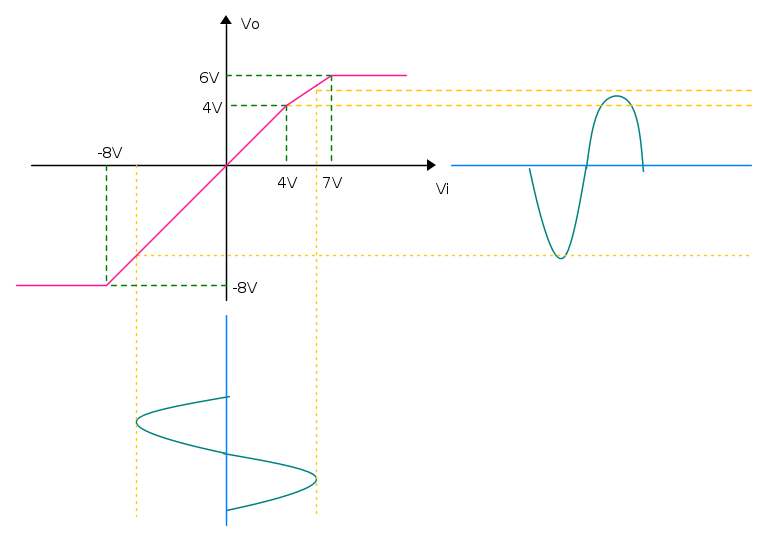

Le due linee verticali tratteggiate gialle delimitano la sinusoide e "vanno a sbattere" contro la funzione di trasferimento che "fa da specchio", diciamo così.
Ora, perché non prendi come riferimenti i punti dove le linee "sbattono"?
Perché ti vai ad inventare altri punti?

La caratteristica tensione/corrente di un GIT non c'entra un fico.
Se guardi la quotatura degli assi vedrai che ho disegnato la transcaratteristica del circuito in questione, cioè, in altre parole, la relazione che c'è tra l'ingresso e l'uscita.
Sono due tensioni.
Adesso non c'entra la relazione tensione corrente di nulla.
Un grafico è immensamente più comodo che le relazioni algebriche di un circuito non lineare.
Per dirla da programmatori, senza il grafico avresti molti if else che renderebbero più oscura la comprensione della rete.
Cerca di capire bene cosa significa il grafico.
L'ho anche quotato riportando tutte le tensioni della rete, era una richiesta del problema.
Dal punto di vista informativo il grafico che ho fatto e lo schema elettrico si equivalgono, per la relazione ingresso/uscita.
Dedicaci cinque minuti.

Credo proprio che anche questo grafico sia sbagliato, proprio non vi seguo... chiedo scusa per la mia lentezza...

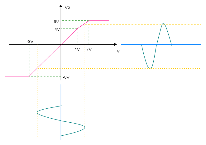

oh, qualcosa di guardabile.
Però il tratto tra 4V e 6V non ha la stessa pendenza del resto della caratteristica, questo porta ad una compressione della dinamica di uscita.
Traccia un'altra retta gialla.

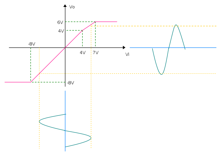

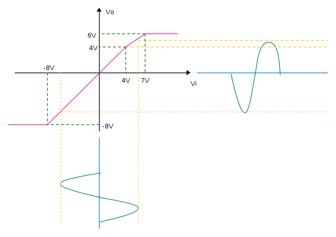

Una cosa del genere può andare bene? Credo di avere allargato troppo il secondo grafico quando invece lo volevo solo fare meno ripidotra 4 e 6

Grazie infinite!!!! finalmente questo esercizio mi è tutto chiaro
