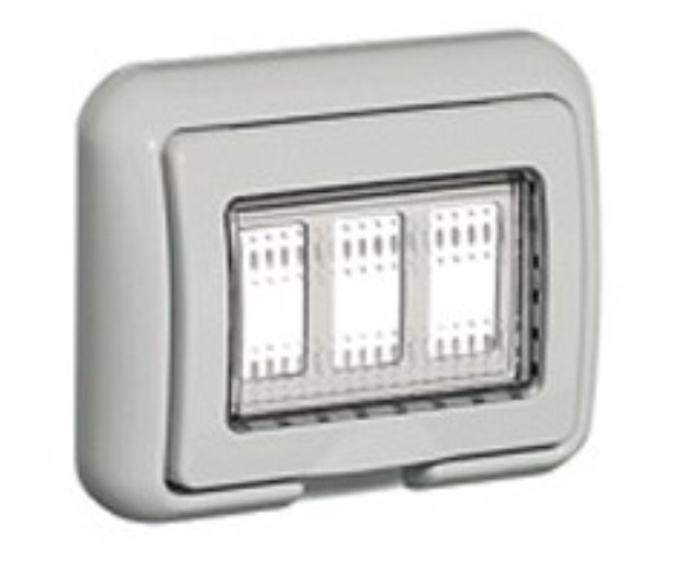

Piuttosto un coperchio a membrana, non so che serie di interruttori hai ma in ogni caso i maggiori produttori (BTicino, Vimar, Gewiss, Ave, ecc.) hanno l'accessorio da mettere al posto della placca.
Michele Lysander Guetta
Mike
55,6k 7 10 12 - G.Master EY
- Messaggi: 17001
- Località: Conegliano (TV)
BTicino....intendi una cosa di questo tipo? (Vedi allegato).
littlesaint
45 2 6 - Frequentatore
- Messaggi: 242
- Iscritto il: 25 apr 2012, 21:52
Si

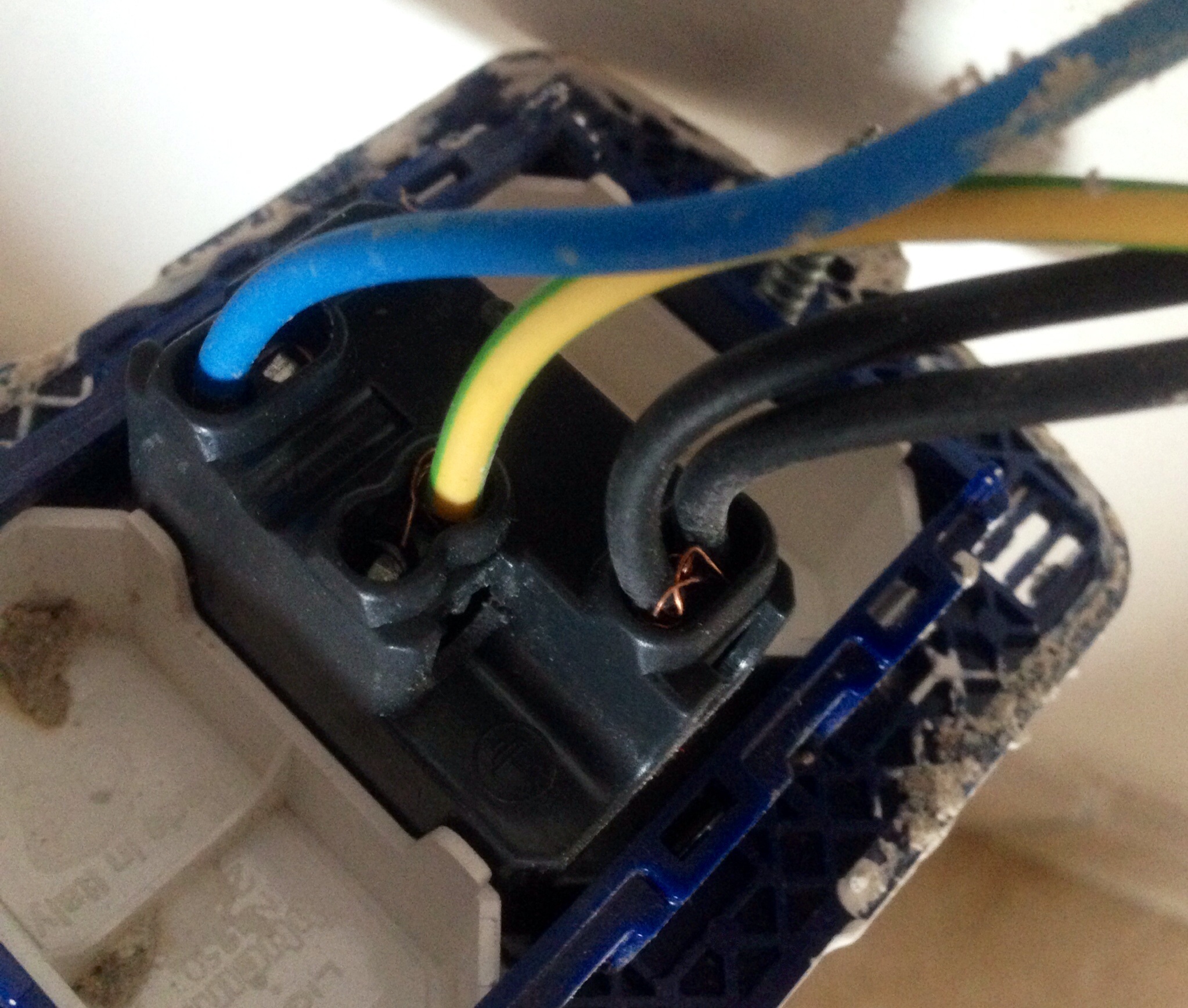

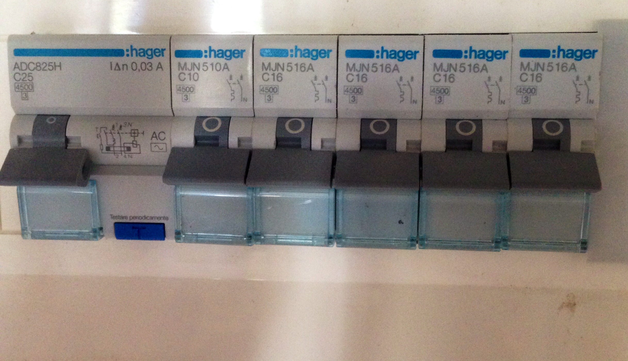

Riapro la discussione per un'altra domanda..anzi due!
- sto sostituedo alcune prese ed ho trovato in camera una presa che ha due cavi "fase"..come mai alcune prese ne hanno solo uno e altre due? Vedere foto
-sul quadro elettrico ho diversi interruttori... A cosa si riferiscono i vari interruttori, come lo capisco??(vedere foto)

1) potrebbe essere che dalla presa viene presa la fase diretta per un interruttore o per un altro comando o per un'altra presa, potrebbe essere altro, difficile dirlo per quel poco che si vede
2) il primo a sinistra sembra l'interruttore generale del quadro (ingloba il differenziale), per gli altri, impossibile dirlo, probabilmente gli interruttori servono diversi circuiti prese, una o più linea luci, magari una linea per i climatizzatori o la caldaia.
Per provare i circuiti prese, dotati di una lampada a spina da inserire nelle varie prese di casa e sezionando man mano i vari interruttori, identifichi i circuiti alimentati. Verifichi la stessa cosa con i circuiti luci e con eventuali condizionatori presenti.
