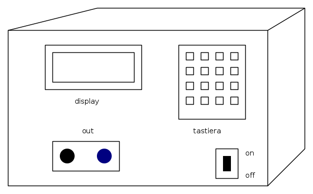

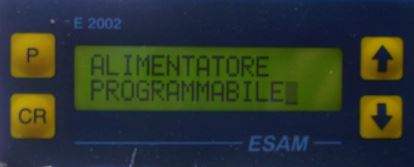

Buon pomeriggio a tutti.
Volevo ascoltare i vostri pareri per la collaborazione ad un progetto,di un alimentatore a controllo digitale.
La sintesi e' questa:
-Programmazione della tensione di uscita(V)
-Limitazione della corrente di uscita(A)
-Visualizzazione dei dati attraverso un Lcd HD44870 Hitachi
-Tastiera di programmazione da pannello
Lo spunto l'ho preso da questo video:
Guarda qui
Premesso che parte del materiale e' gia' esistente.
-pic16F877
-Display 16x2 HD44780
-programmatore Pick kit 2
-ambiente di sviluppo MPLAB IDE con HI-TECH per compilazione in C
e tanto altro ancora...
Se l'idea vi piace potremmo unire le nostre forze e conoscenze per iniziare a tirar giu' la parte hardware/software.
Ovviamente senza salire a livelli di industrializzazione del prodotto,si propone un progetto didattico.
aspetto notizie... O_/
screen shoot_2.JPG (11.75 KiB) Osservato 8415 volte
screen shoot_1.JPG (15.04 KiB) Osservato 8415 volte

Messaggioda Foto Utentestefanob70 » 9 lug 2014, 21:24
Piu o meno dovrebbe essere realizzato cosi:

Messaggioda Foto UtenteCandy » 9 lug 2014, 23:24
Io andrei a togliere subito quella tastiera stile anni 60, brutta ed inutile, limitando il tutto a tre o massimo quattro tasti, come tutti i moderni dispositivi: entrata/uscita menù, incremento, decremento e fine!
Display a segmenti luminosi, che si vede sempre bene, 4 o 5 digit, e basta.
Lunga vita, elettronica semplice.
