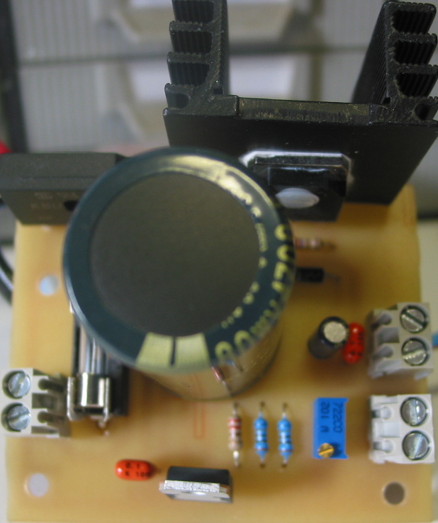

Messaggioda Foto UtenteFedericoSibona » 8 lug 2014, 20:12
Vedo degli anelli di rame di certe piazzole troppo sottili, saldando su quelle piazzole è molto probabile che si stacchi il rame dal PCB.

Messaggioda Foto UtenteLemming » 8 lug 2014, 21:08
FedericoSibona ha scritto:Vedo degli anelli di rame di certe piazzole troppo sottili, saldando su quelle piazzole è molto probabile che si stacchi il rame dal PCB.
Per alcuni componenti ho fatto io stesso il footprint, perché non c'erano nella libreria del programma, e quindi ci sta che ho fatto degli errori. Però ci sono stato attentissimo e sono riuscito a non staccare nulla (soprattutto per fortuna, lo ammetto! :oops:).
marco438 ha scritto::ok:
Aspetto d vedere la foto (magari fatta un po' meglio :D ) della realizzazione finale.
Sto provando ora senza carico e mi pare tutto ok :!:
Tensioni di uscita 9,15V e 12,01V (praticamente anche meglio di quanto non mi aspettassi), la tensione più bassa non è perfetta per le tolleranze delle resistenze, suppongo, ma mi va benissimo così!
Ora vedrò di fare una foto un po' piu decente, quella di prima era fatta con il cellulare. :oops:
Prima però devo caricare la macchinetta fotografica.
Comunque, soprattutto grazie a voi il progetto è giunto alla conclusione nella maniera migliore.
Naturalmente, se qualcuno dovesse avere bisogno dei file del progetto non ha che da chiederli, e glieli manderò senza problemi, mi sembra il minimo per tutto l'aiuto che mi avete dato! :ok:
Grazie ancora!

[54] Re: Cerco "trasformatorista"
Messaggioda Foto UtenteFedericoSibona » 9 lug 2014, 8:31
Ma per R1 (resistore base-emettitore del transistor) che valore hai poi messo?

[55] Re: Cerco "trasformatorista"
Messaggioda Foto UtenteLemming » 9 lug 2014, 19:24
Lemming ha scritto:Ora vedrò di fare una foto un po' piu decente, quella di prima era fatta con il cellulare. :oops:
Ecco la foto della PCB finita (e funzionante, anche sotto carico la tensione è bella stabile, scende solo di 0,2V :shock:).
FedericoSibona ha scritto:Ma per R1 (resistore base-emettitore del transistor) che valore hai poi messo?
Ciao Federico, ho usato un foglio di Openoffice calc fatto da me, ma seguendo i calcoli suggeriti da Foto Utentemarco438, ecco i risultati:
Codice: Seleziona tutto
Corrente su LM317: (circa) 300mA
Hfe media: 60 (20 ... 100)
Corrente totale: 3A
RISULTATI:
Corrente di base: 50mA
Corrente in R1: 260mA
Resistenza: 2,69 (arrotondata a 2,7) - Potenza: 0,182W (quindi 1/4W)
Va che è un gioiello :-P
Grazie, ciao!

[56] Re: Cerco "trasformatorista"
Messaggioda Foto Utentemarco438 » 9 lug 2014, 19:28
Complimenti, sono contento per te. :D
