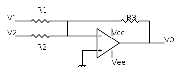

Dovrei disegnare la forma d'onda del segnale v0=v0(t) in corrispondenza dell'andamento del segnale V1 costituito da un'onda quadra (livelli 0-4V) e di frequenza pari a 1KHz: con i seguenti dati Vcc=-Vee=12V R1=R3=10kΩ R2=5kΩ V2=-4V mi dite da cosa iniziare? grazie molte

Cristy1234 ha scritto:mi dite da cosa iniziare?
Comsidera l'OP amp ideale, quindi V+ e V- equipotenziali e nei nodi + e - dell'OP amp non entra e non esce corrente.
Inizia calcolando la corrente in R2: da dove viene quella corrente?
La corrente che attraversa R1 dove va a finire?
Ragionaci su e poi se hai dubbi chiedi.

Se è possibile commentare, avrei due suggerimenti per l'utente:
_é un amplificatore in configurazione sommatore invertente;
_Quindi la tensione in uscita è V0=-Rf(V1/R1+V2/R2) nei due casi di V1 (0 e 4 volt).
