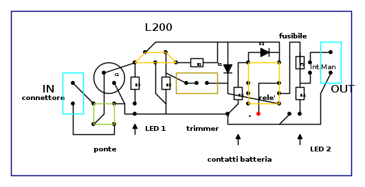

Stavo procedendo al montaggio quando arrivato al relè... problema.
Il contatto comune del relè deve essere collegato alla batteria, mentre nello schema di montagglio su millefori il comune è collegato all'uscita. o sbaglio io?

Messaggioda Foto UtenteEnermax » 10 lug 2014, 17:46
Lo schema di montaggio, imho, è sbagliato perché lo schema principale è sbagliato.
Ecco una correzione che ho apportato
Come mai due piedini del trimmer sono cortocircuitati?

Messaggioda Foto UtenteFedericoSibona » 11 lug 2014, 8:33
Dipende da come sono posizionati i pin dei contatti del tuo relé (in genere c'è uno schemino impresso sul relé stesso); comunque sì, il contatto comune va al positivo della batteria (come da schema elettrico).
Il trimmer, in questo caso, fa le funzioni di semplice resistenza variabile e non di potenziometro e due pin sono cortocircuitati perché è buona norma generale non lasciare pin flottanti, non collegati, che potrebbero raccogliere disturbi elettromagnetici ;-)

Messaggioda Foto UtenteFedericoSibona » 11 lug 2014, 9:18
Mi sono ricordato solo ora che avevi messo uno schemino del relé, se i contatti sono in quella posizione, allora vanno bene le tue correzioni.
Però mi par di vedere, dalla foto dei componenti in pag.5, che il relé sia da 5V e non da 12V, ed inoltre i contatti tengono solo 1A.
A questo punto è molto meglio, per l'affidabilità del circuito, se prendi un relé da 12V con i contatti che tengano almeno 2/3A in corrente continua.
Se vuoi usare quel relé, visto che il carico sembra assorbire meno di 1A, dovrai rivedere il valore di R2 in modo da ottenere 4,0/4,5V ai capi della bobina a relé eccitato ed R2 dovrà essere da 1W.

Messaggioda Foto UtenteEnermax » 11 lug 2014, 10:32
Per schema principale intendovo il tuo, in questo il contatto NC è nella posizione opposta al disegno, cioè in uscita verso i led.
Ho controllato il relè e hai ragione è da 5v, ero convinto che fosse a 12V.
Ho fatto due calcoli ed è uscito: R2= 225ohm Pr2= 0,36W, dovrò utilizzare una 220ohm 1/2W, vista la mia sfortuna non c'è in casa..
ps: la corrente di carica è limitata a 0,375A, teoricamente.

Messaggioda Foto Utentemarco438 » 11 lug 2014, 10:51
Enermax ha scritto:Il contatto comune del relè deve essere collegato alla batteria, mentre nello schema di montagglio su millefori il comune è collegato all'uscita. o sbaglio io?
Per disegnare lo schema mi sono basato sulla foto del rele' che hai postato e non sul tuo schema che pone quello che tu chiami "comune" in alto e non al centro; questo perche' ho pensato ad un tuo errore in quanto solitamente il "comune" sta al centro degli altri due.
Basta comunque che con un tester tu faccia un controllo in tal senso.
Enermax ha scritto:Ho controllato il relè e hai ragione è da 5 V, ero convinto che fosse a 12 V.
Questa non mi sembra una buona idea; meglio se lo sostituisci con un rele' adeguato.

Messaggioda Foto UtenteEnermax » 11 lug 2014, 11:15
La piedinatura che avevo postato è giusta, infatti su questo relè il comune non è al centro.
ho trovato un relè su internet delle stassa marca, quindi stessa piedinatura, ma con bobina a 12V, ma i contatti sono max 1A.

Messaggioda Foto UtenteEnermax » 11 lug 2014, 11:58
Quest'ultimo il comune è al centro... le dimensioni sono anche diverse, dico ciò perché metà basetta è già fatta...
io dicevo questo

Messaggioda Foto UtenteFedericoSibona » 11 lug 2014, 13:10
Enermax ha scritto: dico ciò perché metà basetta è già fatta...
Se avevi già realizzato il circuito è quello che volevo chiederti, ma ci sono state risposte/precisazioni a tambur battente. Comunque su millefori non è come sul circuito stampato, un collegamento si può spostare con relativa facilità a seconda dei componenti che si trovano, non per niente Foto Utentemarco438 (ed io sono d'accordo) consiglia la millefori per montaggi sperimentali/non definitivi ;-)
