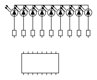

le dimensioni e risoluzioni sono: 3 pollici e 320x240 display touch e tastiera estesa. (provo a mandare una prova di disegno con fidocadj).

Non vorrei sembrare troppo "esibizionista" (non trovo altre parole) ma come vi sembra lo "schizzo" che ho postato, sapendo che è stato disegnato in uno schermo piccolo. Grazie a tutti e di tutto.
