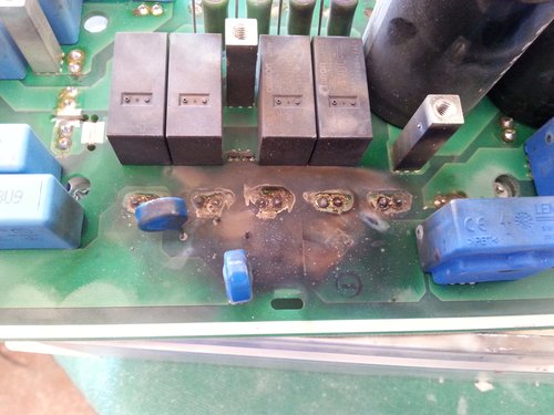

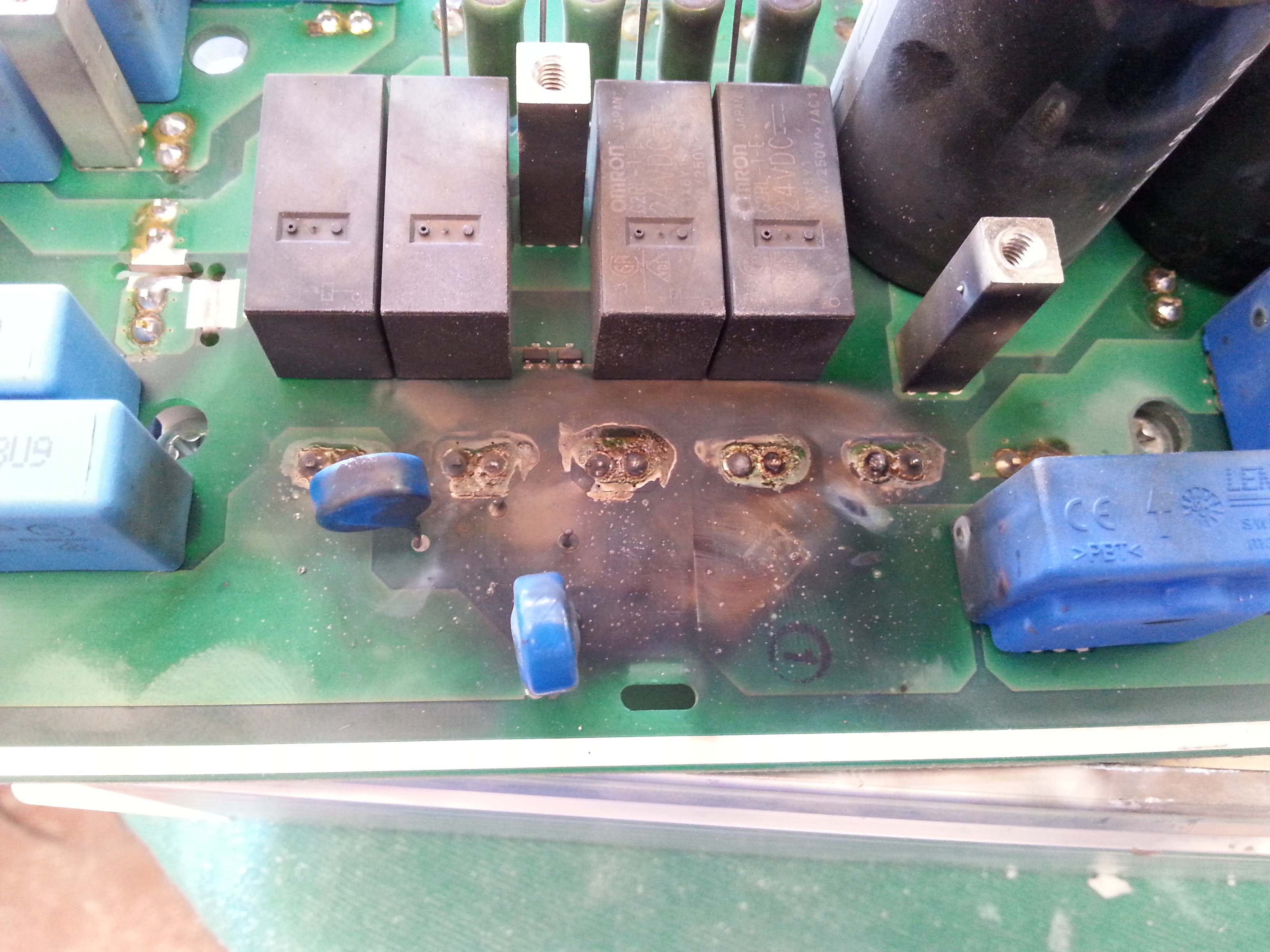

Salve a tutti, possiedo una macchina che contiene diversi motori, ognuno di questi motori è controllato da un inverter controllato dal computer della macchina stessa.
Un'inverter che controlla un motore da 15kW non si accende più. E' un'inverter molto costoso quindi vorrei cercare di ripararlo. L'ho quindi smontato e ho notato che il circuito nella parte inferiore quella proprio a contatto con il dissipatore è un po' bruciata e ho trovato anche un componente dissaldato. Il resto dei circuiti mi sembra perfetto. Qualcuno di voi può aiutarmi?
Vi posto un paio di foto:

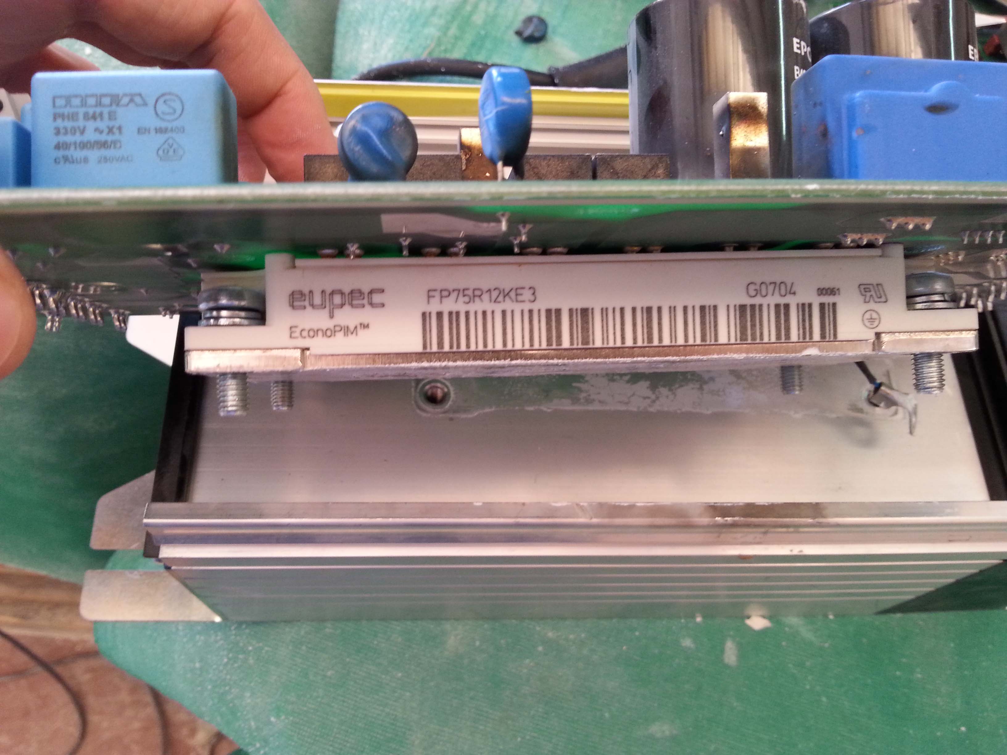

Da quello che si può osservare dalle foto è che la bruciatura, da te indicata, sembra interessare il modulo IGBT denominato FP75R12ERE3.
Dall' entità delle bruciature direi che il modulo IGBT si sia guastato; come prima cosa dovresti provare di smontarlo e controllarlo con un multimetro.
Al seguente link trovi il relativo datasheet con la piedinatura:
http://www.google.it/url?sa=t&rct=j&q=& ... 0081,d.bGE
Se il modulo IGBT ha subito quel tipo di bruciatura non è detto che sostituendolo tu riesca a riparare l' intera scheda perché potrebbero essere interessati dal malfunzionamento altri componenti, anche se:
Alcuni componenti potrebbero essere guasti anche se visivamente non presentano nessuna anomalia.
Devi valutare se effettivamente vale la pena ripararlo.

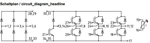

Sul modulo dovrebbe essere presente una targhetta che riporta la piedinatura con disegnati i rispettivi componenti a cui fanno capo i piedini.
Il disegno a cui devi fare riferimento è il seguente:
Comunque, a mio parere, da come si presenta nella foto il modulo è guasto al 99%.
